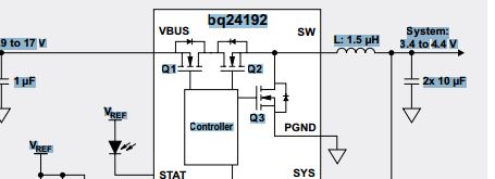

【应用背景、前提条件】
 BQ24192,无CPU通过I2C控制,意味着,只能使用其默认值。
外部DC电源5V/3A.
【问题来了1】:
1. 默认情况下,当不接电池时,这个时候,那这个芯片,相当于一个降压BUCK电路,测量外部电感输出段,电压能一直保持电压稳定在4.2V左右吗?
我 用你们的评估版测试,怎么不接电池时,只有输出3.6V?
2.默认情况下,当不接电池时,这个BUCK电路,最大输出电流,只能达到默认的2.048A左右?
3.假如,有CPU设置,能把BUCK输出电流,调到最大的4.5A吧?
-----问题核心,就是问,无CPU控制I2C时,且不接电池时,我们要通过这个充电芯片,形成降压电路,给负载供电,
默认情况下,能最大带多大的负载? 所以,稳定电压越高,如一直保持在4.2V左右,电流越大,带载能力越强。输入充足前提下。

  • ===还有,请问TI专家==================================
    1)对于BQ24192, 当CE无效时,且不接电池时,通过DC供电给负载时时,内部电路,就相当于LDO,还是继续是DCDC开关模式?
    若是LDO,那我带大负载时,热损耗就太大了。
    2)若CE有效时,默认,DCDC电路,只能带默认的2.048A负载吗?
