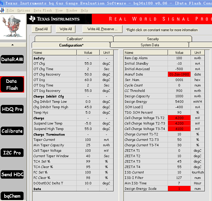

我的电量计芯片使用的是BQ34Z100,在使用EV2300进行DATA FLASH设置时:
1)单独修改参数,进行写入,数据还是原来数据,修改不成功。
2)导出GG文件,修改参数再整体写入,只能修改部分参数,大多数参数报错:参数不正确(实际设置值在数据范围内,如电池节数、倍率、充电电压等均无法修改),不知为何原因?
3)单片机使用IIC指令进行修改,也是只能设置部分参数,基本和上面相同。
你好:
BQ34Z100访问权限目前从寄存器状态看应该是FULL存取状态,不知道有没有其他影响因素,I2C总线上同时挂了一个BQ76920,不知是否有影响,
FLASH地址在BQ MASTER中不知如何设定,但能部分修改FLASH内容,说明地址应该没问题,麻烦你在分析一下,可能原因在哪里。
