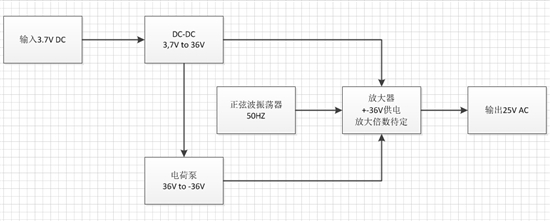

       我最近在做一个小的系统,在电源供电系统方面遇到了一些问题。下面我将此问题描述一下。

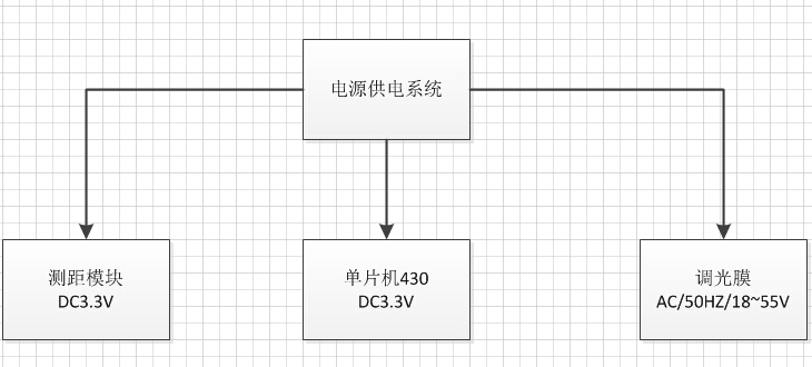

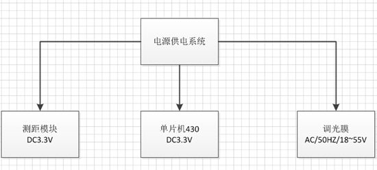

       电源供电系统框图如下:
      由于是便携式设备,所以需要电池供电,初步的想法是用锂电池供电,3.3V的电压用线性稳压来实现:
现在的问题是:调光膜部分需要AC/50HZ/18V~55V之间的一个电压供电,对功率要求很低,0.1W足矣。
     最关心的是体积,体积越小越好。
     我初步想了几个方案,请大家帮忙评估一下,有什么不妥的地方,欢迎指正,或者是有什么更好的建议也请给一下,谢谢。

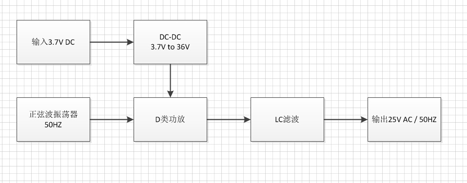

     方案1 框图如下: 自己觉得体积太大。

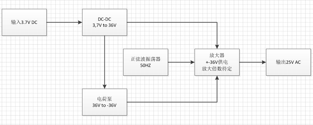

     方案2 框图如下:  因为对功率没有要求,所以打算用放大器直接放大,不过问题是不知道有没有供电电压这么宽的放大器,可行性值得商榷。

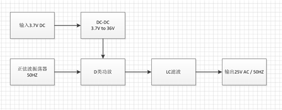

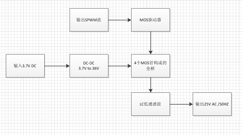

     方案3 框图如下:  方案3其实是方案1的改进,这样一来就可以减小体积。
     方案4:  直接输入3.7VDC 然后输出 25V(或者是18V~55V,之间的就行)AC。这是最好的了,不知道有没有这样的芯片啊?
     目前倾向于选择方案3,不过在器件选型这方面也是没有什么经验,希望能够得到大家的建议。
