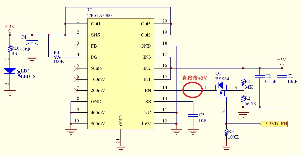

小弟目前在測試一個電路,使用TPS7A7300 IC
輸入5V,輸出3.3V,相關電路如下圖,因為測試發現輸出結果異常,所以直接將EN部分的MOSFET ByPass掉,
直接在PIN14接上+5V來做EN,
目前輸出電壓也是一樣維持在+5V,並無降壓情況,
測試過以下幾種方式
1.將C4去除測試過,電壓一開始會在3.3V,然後再慢慢地升到5V,
2.將C4改為10uF電容(電解跟陶瓷都試過)→仍然是+5V輸出
想請問各位,還有沒有哪裡可調整做測試(目前先不假設是IC損壞的情況下),
還請大家給點意見,謝謝!!!
  • 你好,最好先排除坏片的可能性吧,有很大可能是芯片的问题,谢谢。
  • Hi
       测试一下IN和OUT是否短路了,如果是代表可能芯片已经烧掉了。
        更换芯片再测,在测试前确认芯片的PowerPad有充分与GND焊接,并有扩张用于芯片散热,原因是这个芯片输出电流可以很大到3A,如果输入输出的压差5-3.3V=1.7V, 会造成芯片非常大的功耗,需要很好的散热。
        其次输入输出电容要尽量靠近芯片Vin脚,主要要确认一下输入电压启动是否有较高的spike 产生以至于过压,注意一下输出的layout和电源供应器的操作。
