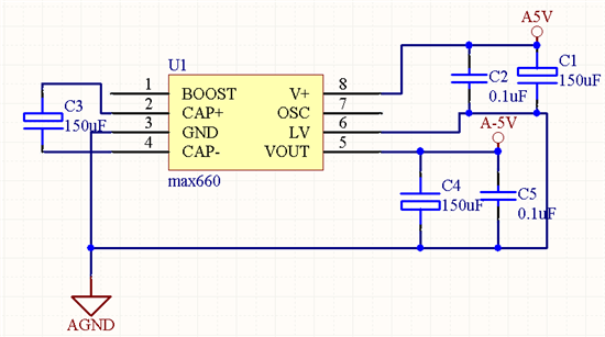

我这是要给芯片供电的,但是芯片还没输入信号,负载应该还是比较小的,我用两片并联的,这个芯片本来就是正负电压转换,它的芯片手册测试曲线得到的就是标准的-5V啊XP 说:亲;这是电荷泵IC,输出要比输入略低。输出电压与频率及负载有关。不知亲在啥条件下测得输出电压?
不会超过100mA,而且我用两片并联供电,不可能降到3.3VXP 说:亲;左图说明;在10~20kHz;输出是比较平坦的。1mA负载;输出非常接近5V;10mA时大体在4.8V;80mA时大体在4.6V。
右图说明;MAX660在100mA输出时的电压为4.3V。
亲;建议测一下负���实际电流。
那个芯片上面刻的字确实是MAX660CSA,电容极性没问题,刚才把那个-5V输出那个端子的大电容去掉后(两个并联芯片只去掉其中一个芯片的输出大电容另一个保持不变),两个芯片输出端都只剩-3VXP 说:亲;建议你同时做两个工作:
1)从TI申请样片。千万保证IC是正品。从你的描述看;特性有些接近ICL7660。
2)建议核查一下电容极性亲无误后;换不同型号的钽电容试试。市���上的这类电容品质差异很大;建议试一下AVX的产品。
好的,谢谢XP 说:亲;器件是否正确,看打标的意义不大。看;赛格的水货情况。。。不说了,这是TI论坛。。。
一句话;请确认样品是否来路正确,最好直接到TI申请或购买些用。
刚才测了一下空载的时候是-5V,带120欧姆负载的时候只剩4V,也就是33mA负载的时候,但是ICL76604V的时候带载能力只有20mA,所以应该不是它,请问你有没有用过这个芯片,它的带载能力确实有100mA吗?XP 说:亲;建议你同时做两个工作:
