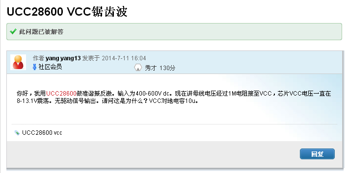

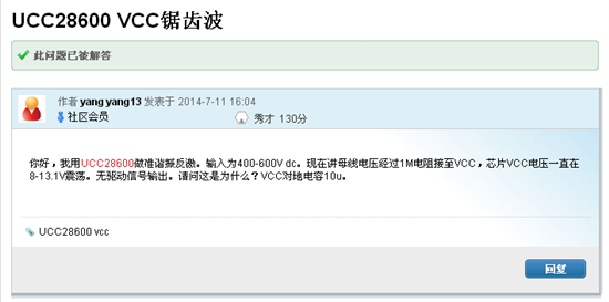

yang yang13 楼主的问题:你好,我用UCC28600做准谐振反激。输入为400-600V dc。现在讲母线电压经过1M电阻接至VCC,芯片VCC电压一直在8-13.1V震荡。无驱动信号输出。请问这是为什么?VCC对地电容10u。
2,解决过程:
a)通过网友分析,初步怀疑为Vcc容量不够,不足以提供IC芯片的启动电流,导至Vcc电压冲高后跌落。于是加楼主加大Vcc电容到22uF,但Vcc仍于启动输出几个脉冲后掉落。
此阶段理解:由于是在输出几个脉冲后才掉落,个人判断应不是Vcc供电原因,因为几个脉冲后,除非变压器绕组匝数不够,基本Vcc是可以建立。所以,出现异常应是线路其它功能项或反馈没有设置正常所至。

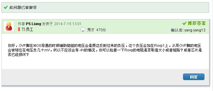

b)网友 wei wang1给出建议:VCC还没掉到截止之前SS就掉到1V,说明IC保护了,你看看你的SS端都接了哪些保护,然后逐一排查。TI的 PS Liang的建议,OVP脚在MOS导通的时候辅助绕组的电压会是原边反射过来的负压,这个负压会加在Rovp1上,从而OVP脚的电压会被钳位在电压负几十mV,所以不应该会有-4V的情况,你可以检查一下Rovp的电阻是否取值太小或者短路?或者芯片是否已经损坏?
此时问题有更明晰的指向,为OVP点的电压不对, PS Liang给出了检查一下Rovp的电阻的对策。yang yang13是终确认也是这个原因所至电路不正常,至此问题解决。

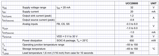

c)OVP实测为-4V(实际datasheet给出为-1~6V,这一点很不正常)

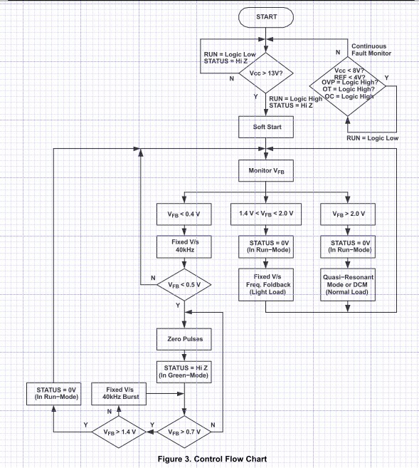

3,OVP点异常首要检查OVP的外围参数,逐步排查,此处也确认是OVP外围设问题。IC的工作时序如下图,调试与检修都可遵循下框图:

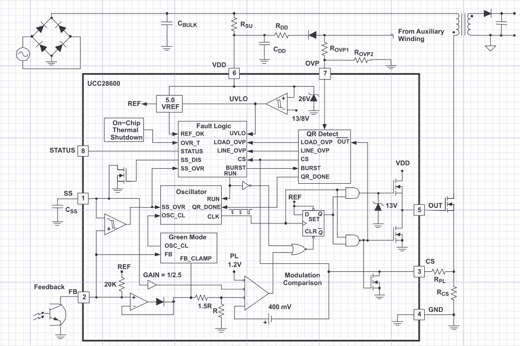

IC原理框图如下:
外围线路简洁,减少了元件引起的不良机率。

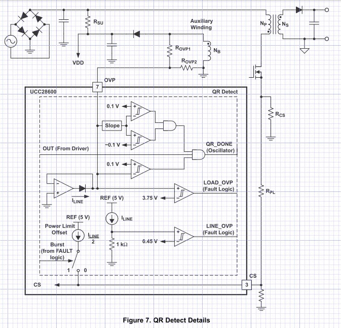

实现QR工作的构成:
QR的波谷检测在7PIN处,该引脚还包含了OVP功能。

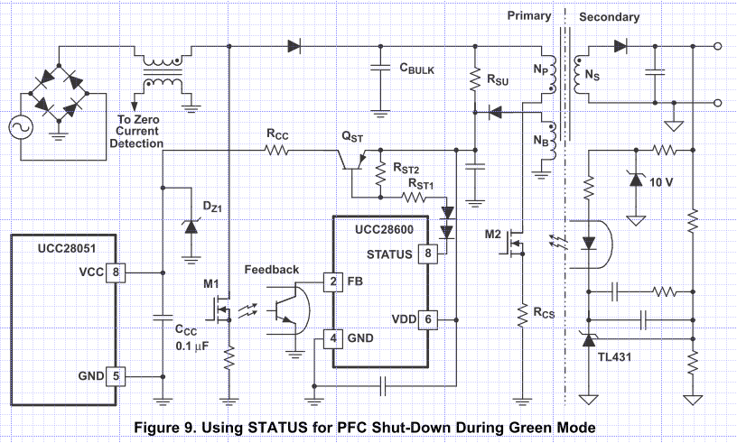

对PFC关停控制方式的一种:
有些PFC IC就有控制脚,可以把UC28600的使能脚直接接到PFC的关停脚就行。以下是通过关闭PFC的Vcc来实现。
