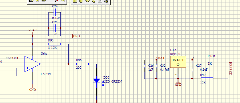

ref3030输出做lm339的inut-,为什么输出一直是低电平啊? 不管输入input+是多少都不行?
欢乐个adr441 就行,为什么?我万用表测ref3030输出是3.0v啊?而且他的输出电流 能到50ma啊?
Hi
LM339的单电源供电电压范围是2 V to 36 V, 所以电源电压需要大于2V,
是大于2v的,是不是这个原因啊,339的输入共模电压的范围是Vpower-1.5,显然我不满足
是的,输入共模电压最大为Vcc-1.5V,如果3V输入,那么供电电压至少要4.5V以上才行。
