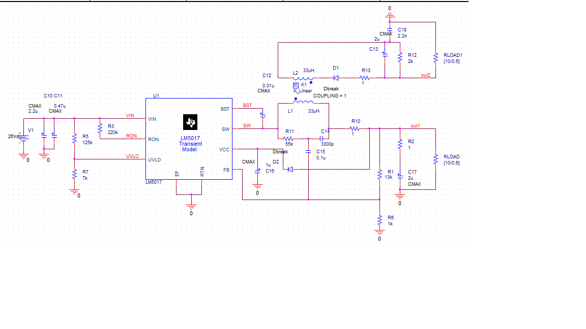

TI的老师们好。目前想使用TI的LM5017设计电源,将27V左右的直流电压利用FLYBUCK转化为+-17V(由于后面想接LDO降噪,所以电压稍微大点,以便后面输出+-15V)。我一直根据AN-2292设置了相应的参数(下图一)。然后利用TI网站上下载的LM5017spice模型,在ORCAD中做仿真。但是利用瞬态仿真出来的结果却完全不对(图二)?而且经常跳出覆盖范围类的错误,请大师们指点,是否我的设置参数有问题,或则电路接的是错的?
图一
图二
