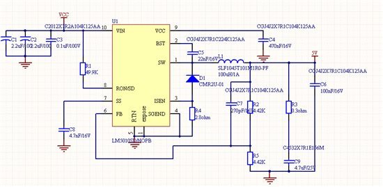

lm5010电感吱吱响
Other Parts Discussed in Thread: LM5010
使用lm5010小批量生产,小部分出现电感吱吱响,电压输出有的纹波较大,有的正常。更换电感无效果,电路图如下,其中R4没有焊接,请问这种情况应该如何解决?谢谢!
