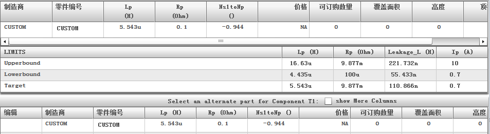

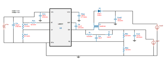

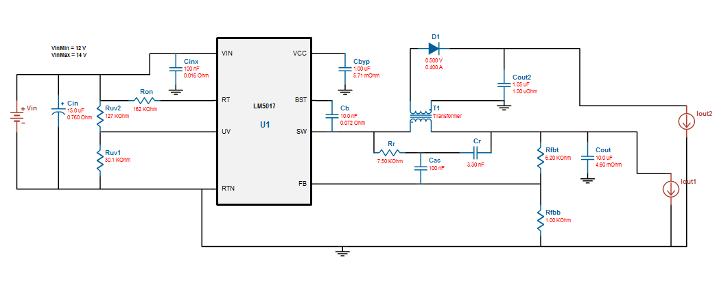

你好,你是给运放供电,所以这里可以使用LM5017的flybuck方案,在后面再加两颗高PSRR,低噪声的LDO来稳压,这里flybuck 方案你可以使用webench软件帮你设计,谢谢。
