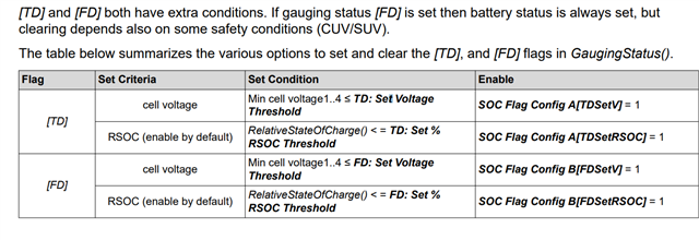

我看了4050的TRM文档,找不到设置BQ4050最大的放电电流值,是在那里设置呢?
另外,在bqStudio里,测试放电了,设置了放电束电压为3000mV,但电池到了3000mV后,bqStudio软件没有结束电池放电,依然可以放到3000mV以下。应该如何设置bqStudio软件,才能确保电池放电到某个电压值后,bqstudio关闭放电FET呢?
