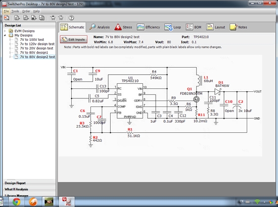

大家好:

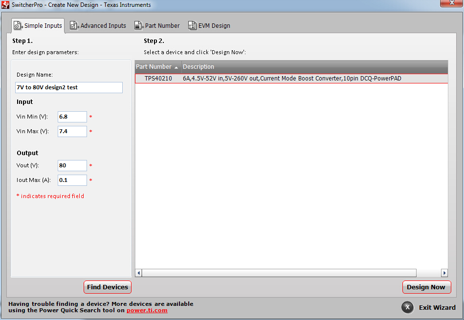

      因为便携式设备某模块需要AC30V50Hz供电,因此必须要先将7.4V供电的锂电池升压到80V左右。
      使用Ti的SwitchPro Desktop 设计软件设计,给出的满足设计要求的升压芯片为TPS40210.设计图如下:
           然后我就按照这个图手动焊了一个。
           问题是,R2的那个电阻使用的电位器,理论上来说将R2变小,然后输出电压就能够变大,结果电压升到60V左右的时候再讲R2减小,就直接没有输出了。也就是说,升压到了一个限制。
           现在想请教大家,可能的问题是什么,或者是我该怎么测试一下或者是啥的。
