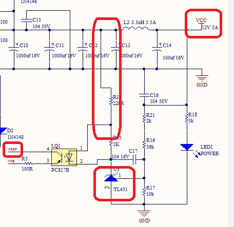

这个问题是这样描述的:最近使用TL431做一个电源开关的光耦反馈,但是由于输出电压变化范围很大,所以没办法使用反馈绕组来给光耦原端供电,那么问题来了,如果光耦的原端和次级都采用15V恒压,只靠TL431的反馈,可以实现控制功能吗?

有来自TI FAE XP的回答,问题得到很好的解决,他说电源应该是一次和二次输出时隔离的,这才有必要用431做隔离反馈,因此,,如果一二次都用一个15V或者不合符安全标准的两个15V供电,一二次就被这个不可靠的15V连到一起,这样有安全威胁。至于时序,TL431是反馈用的,这如同眼和手,如果主回路先启动,电源就会因市民和失控而进入开环状态,这也是有危险的,所以要对两个15V要做好隔离,地也要分开接,还要把总开关设在电路最开始,让反馈电路一开始就先由变压和稳压得电,然后还有一个分开关是主电路导通。非常感谢XP的帮助,在他的帮助下,我很顺利的理解了光耦在开关电源里运用的特殊性,很感谢他,给了我们这么的帮助,最次致以我最崇高的敬意。
看完问题解答之后,自己想了想,就仿真了一个电路,跟大家分享下,用TL431加光耦作反馈电路,光耦原端接输出12V,二端接UC3844的ref电压参考端。主电路是经典反激电路,变压器单组输出,反馈回路电路截图如下:
