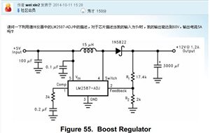

在这里,楼主wei xie2 的设计就遇到了问题,求助内容:请问一下利用德州仪器中的LM2587-ADJ中的描述,对于芯片描述当我的输入为5V时,我的输出能达到60V,输出电流5A吗?
帖子链接:http://www.deyisupport.com/question_answer/analog/power_management/f/24/t/72536.aspx 具体问题如下图所示:
感谢TI技术人员:Michael Yang,Max Han热情的回答了楼主的问题,并具体指出实现BOOST升压设计,其常用公式:Vout/Vin=1/(1-D)是忽略了一些效率因子的,如下图所示:
我们在具体的应用时候,还是需要考虑各种阻抗损耗,二极管压降等等,这里很有可能导致实际的占空比要大于计算所需的,比如这个问题中,楼主5V升压所需要的理论占空比就高达92%,但是实际应用在重载的时候,就有可能大于这个值,还可能导致不能满载稳定输出。

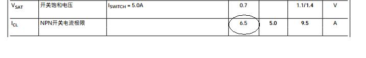

我自己查阅了下LM2587的规格书,发现一些参数在设计中还是及其重要的,与大家一起讨论一下。
1.关于输出电流的问题,规格书中有提到,NPN开关电流极限典型值为6.5A,但是需要注意,这里并不是说你使用的时候,典型的输出电流可以达到6.5A,我们还需要考虑设计电感时候的是纹波电流问题,还有损耗发热的问题。实际应用中必须降额使用。
2.对于占空比的问题。在规格书中有提到,最小的占空比为90/93,典型应用的值为98%。这里是充分考虑温度漂移等各种条件的使用限制。我们在设计时候,最好也留有一定的设计余量,不然,在负载比较大,损耗也大的时候,可能导致输出电压偏低,系统不稳定的情况。
