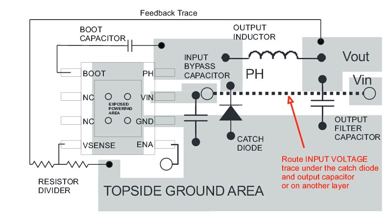

对于控制芯片最大功率到底能做到多少?很多人问过同样的问题,控制芯片对功率有影响,但不是全部,甚至影响不是很大,今天再次看到关于此类问题的帖子,“TPS5450最大功率问题,”终于明白了它的道理,帖子链接如下:
http://www.deyisupport.com/question_answer/analog/power_management/f/24/t/72808.aspx
最佳答案:这个IC正常应该可以到5A,不过大电流对Layout要求比较高,你可以参考下我们EVM的Layout。另外如果耐压不高的话可以考虑同步整流的IC,比如TPS56628。最大功率被散热条件而不是芯片本身限制。换句话说,只要散热足够好,输出功率可以高得多。你的布板设计中的热设计要非常注意。如果限于条件,没法提供更好的散热,请选用同步的BucK, 比如LM43603
确实是这样,LAYOUT很重要,IC的散热因不能加散热器,完全是靠PCB铜箔来散热,所以加大铜箔散热是必须的。
