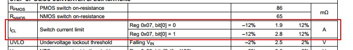

您好 最近在选择使用LM3643或是LM3644
从规格上来看LM3643的LED电流有限制总和不能大于1.5A
而LM3644则没有
但是跟你们买回来IC测试后却发觉LM3643也可以大于1.5A?
那这两颗到底有什么不同 我该如何选择?

你好~
我希望能够得到总和1.5A输出的闪光驱动器~
有点类似LM3646把MAX LED Current调整成1.5A的效果一样~
我原本以为LM3643是可以的~
但是测试后发现~
我如果把LED1设成1.5 A~
LED2设成1.5A~
输出LED1+LED2的电流不会被限制在1.5A~
而是跟LM3644一样会因为先触发到current limit(看是设1.9A or 2.8A)而被限制总和电流~那这样的话LM3643与LM3644不就根本是一模一样了吗?
