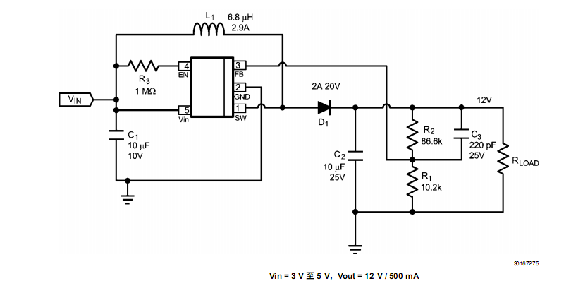

lmr62421我用的12V的那个电路为什么空载时是12V,带上负载电压就拉下来了
