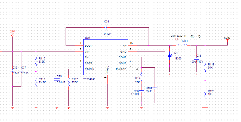

使用tps54240电源给cortex-a9板供电,
输入24V电源,
输出5.2V电源
发现负载输出大于500mA的情况下,输出电压直接变为2.45V左右。负载小于500mA的情况下可以输出正常电源。
我参考官方的电路图如下:
电阻电容选用0402封装,电感选用B360,电感选用MSS1260-103 ,目标输出电流为2.2A。
目前电路板一上电输出电压直接变成了2.45V,请问需要更改什么地方,是否与开机瞬间电流有关系?我cortex-a9板子正常工作在1.3A左右。
请问这个芯片最大峰值电流怎么设置,谢谢了。
