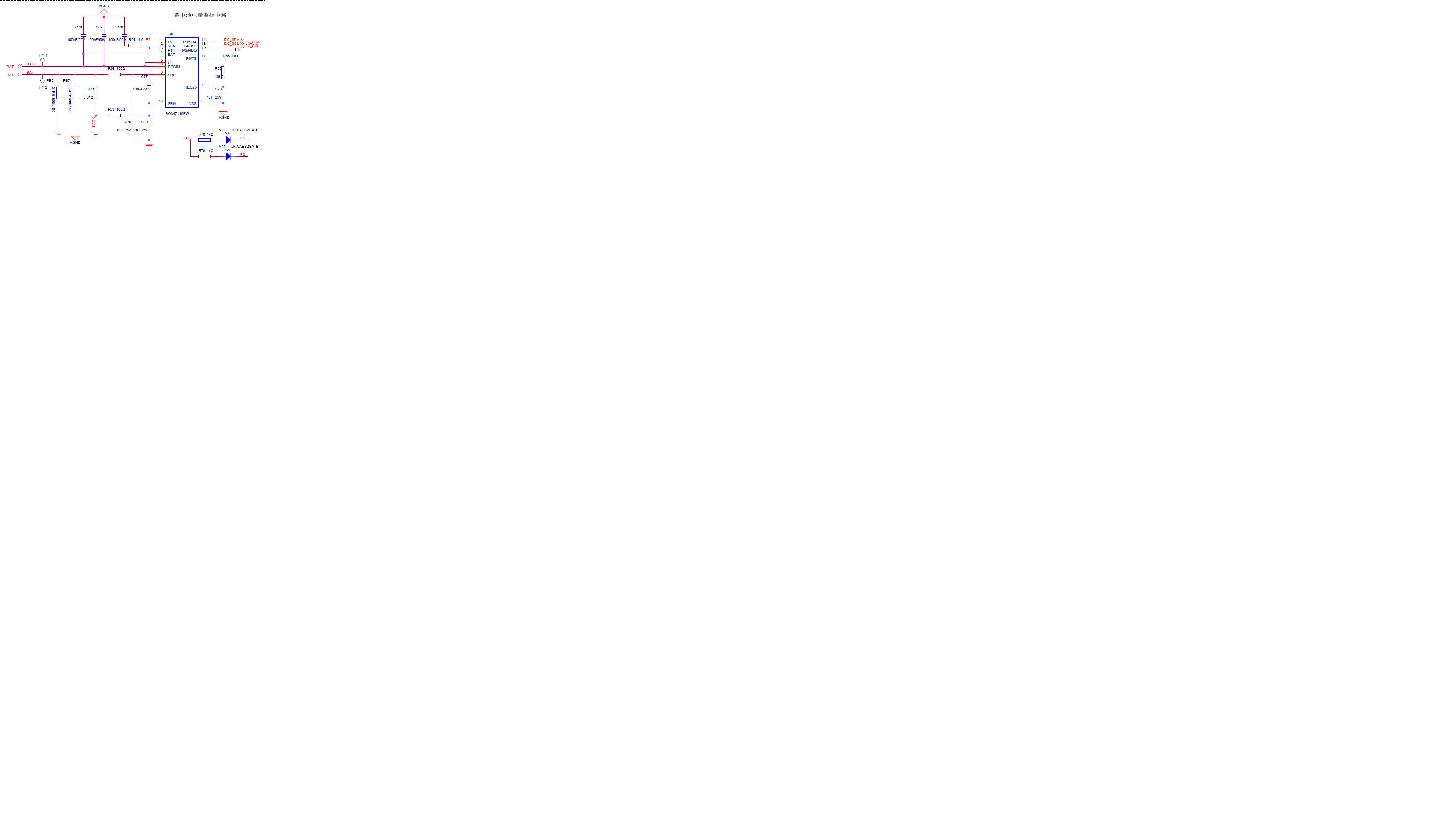

请教BQ34Z110电路问题,总是烧坏MCU。
Other Parts Discussed in Thread: BQ34Z100, BQ34Z110
请专家看一下我们的电路有什么问题,之前请教过销售的技术支持,说没有问题。
但是,现在已经烧坏3片MCU了,有一个MCU坏到JTGA都寻不到,一个是I2C引脚被损坏。这个芯片到板上其它电路,除了地,只有I2C总线有连接,难道从I2C线上能释放出很强的电流对MCU进行破坏?
  • 你好,
    I2C的上拉 的电压是多少,输出稳定么?上拉电阻值多大?
    烧坏前 I2C可以正常读取bq34z100的数据么?
  • 上拉电压同MCU工作电源3.3V,供电稳定,上拉电阻5.1K。
    一直就没有读出过I2C数据,第一次是JLink扫描不到MCU,发现是MCU坏了;第二次MCU输出I2C数据电平拉高不了;第三次是别人告诉我坏了,具体情况不清楚。
    1、我们这个电路有没有问题?
    2、好像典型电路里面在I2C线上有个钳位二极管,不知道是否有特别的用意?
  • 1. 电路没有问题
    2. 钳位二极管是用来防止接入过冲,
    如果是MCU容易损坏,bq34z100 不会有这么大的功率输出能力。
    需要检查供电部分是否有过冲。
  • 我们MCU烧坏之后都是拆掉bq34调试其它功能的,期间没问题。焊上bq34之后很快就会出现问题。赶脚是bq34的问题,它外面的电池有28V。。。
    钳位二极管是防止MCU对bq34冲击?但是上次MCU的I2C两根线损坏,应该是bq34造成的才对啊,线上只有它了,要是电源的问题,不应该老是坏它这里啊。。
    供电应该没有问题,我们用的就是军品DC模块,目前还只是在实验室调试。
  • 通讯pin的clk和data线上的两个100欧姆电阻和一个钳位二极管, 构成了典型的ESD保护电路(有些场合下采用RCR的架构),其中的100欧姆电阻是用来限流,ESD可能从BQ34Z110端打到MCU,也可能从MCU打到BQ34Z110,所以两个方向都需要一个100欧姆的电阻(这个电路的目的是防止ESD放电模式中的接触放电模式,所以需要两个方向做限流),建议你测量一下现象2中的不能拉高的通讯线对地的阻值(掉电时) ,看看是否内部的开漏结构是否被击穿了。
  • 通讯端子因为有裸露的金属连接部分,所以在操作时注意避免没有带静电防护措施时人体直接触碰到金属部分。
    从电路上建议你每条线上加入典型的两个电阻加一个钳位二极管的架构(data和clk线都加)。
    以上谢谢!
