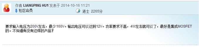

前段时间在做大功率电源开发的时候,需要用到一款辅助电源。如果按照以前的思路,熟悉灵活的特点,首选就是UC2/384X系列的了。但是这里有个问题,由于整个PCB的布局极为紧凑,如果用UC2/384X系列的话,需要添加许多的外围电路,占空很多空间,而且,还需要外置的MOSFET,实在是放不下啦。考虑到整体的功率不大,只有4W左右,所以来论坛求助合适的芯片,帖子链接如下:
http://www.deyisupport.com/question_answer/analog/power_management/f/24/t/72822.aspx

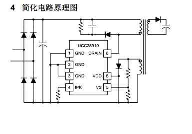

在这里感谢TI的技术人员:Kerwin Kang ,JW Wu,以及Zhengxing Li ,热情的回复了我的问题,并且积极推荐了UCC28910这个设计芯片。不得不说这个芯片作为辅助电源的IC确实好用,你外围电路十分简洁。如下图所示:

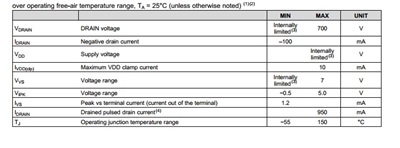

只是需要几个简单的电阻电容,就可以实现稳定的输出,而且完全满足了我的设计要求,输入内置高压启动电路,内置MOSFET为700V,可以全电压范围:90V-264V使用。ID电流的大小可以做到900mA.

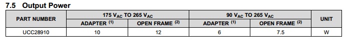

最大可以满足7.5W的输出,我所要求的4W的输出功率可以说是毫无压力。还可以实现小于 30mW 的同类产品中最佳待机功率。这一点上面可是要远远优于我们所使用的UC2/384X系列了。

使用UCC28910, 在设计中有一些地方还是需要注意的。由于是原边反馈,其输出电压稳定度一般小于5%。再就是功率问题,低压的时候,需要注意降额使用,尤其封装较小,需要注意散热的问题。
