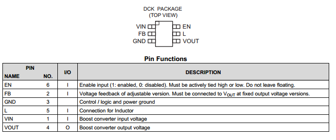

问题描述:在使用TPS61221的时候,当输入电压变化时,输出电压也随着变化,比如如VIN=4.2V时VOUT=3.98V
问题帖子链接:http://www.deyisupport.com/question_answer/analog/power_management/f/24/t/17729.aspx
解答问题的TI FAE有: Trevor、 Johnsin Tao、 Johnny Guo、 Neil Li

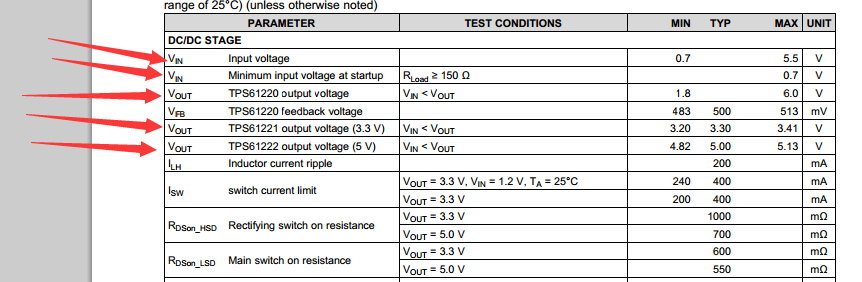

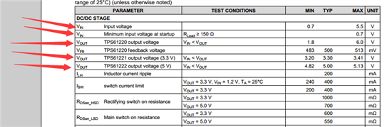

关于这个芯片的学习,以前也没用过这样的芯片,在我眼里也算是比较特殊一种,当看过收据手册之后才明白,这个芯片也并不是由什么特殊之处,tps61221是固定3.3V输出的升压芯片,并且不具备LDO功能,刚刚仔细的看了一下芯片的数据手册,具体的输出输入电压都在数据手册上面写书来了
所以,当我们在使用一种自己不太了解的芯片的时候,一定要仔细的阅读以下芯片的数据手册,以免犯下这种不该犯的错误,在此,也给自己提了一个醒
