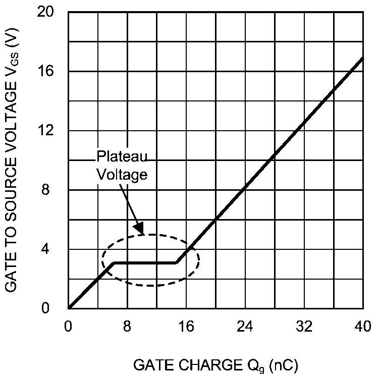

LM3150对MOS有什么要求?MOS的电流要比最大工作电流高多少?Qg要小于多少?还有有没有其他的要求?请各位前辈告诉我下,谢谢。(电源输入10V-34V,输出8.5V,8A,工作频率:220KHZ)
您好,这个台阶电压和MOS管的阈值电压有关,阈值电压较低的,台阶电压也会较低,谢谢。
我们CSD系列的MOS管针对低压驱动做了优化,可以达到较好的性能。
你好,如果达不到米勒平台开关管不能完全开通,VCC越高,Rdson会越小,谢谢。
