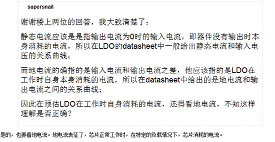

问题描述:在进行LDO选型时,经常会看到脚电流(GROUND CURRENT)和静态电流(QUIESCENT CURRENT)两个参数,两个有什么区别,在选型时应该怎么进行考虑?

关于这两引脚我以前使用的时候也未曾过多的注意过这两个引脚的区别,看到帖子里的才知道,在这又长知识了
