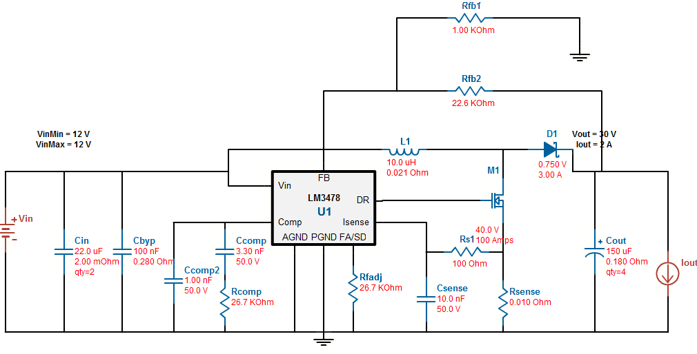

       要到60W, 需要选择一些外置MOS的设计, 您可以选择LM3481, LM3478, TPS43060之类的芯片,例如如下LM3478:
      可以借助webench仿真,选择芯片,并得到电路设计图。

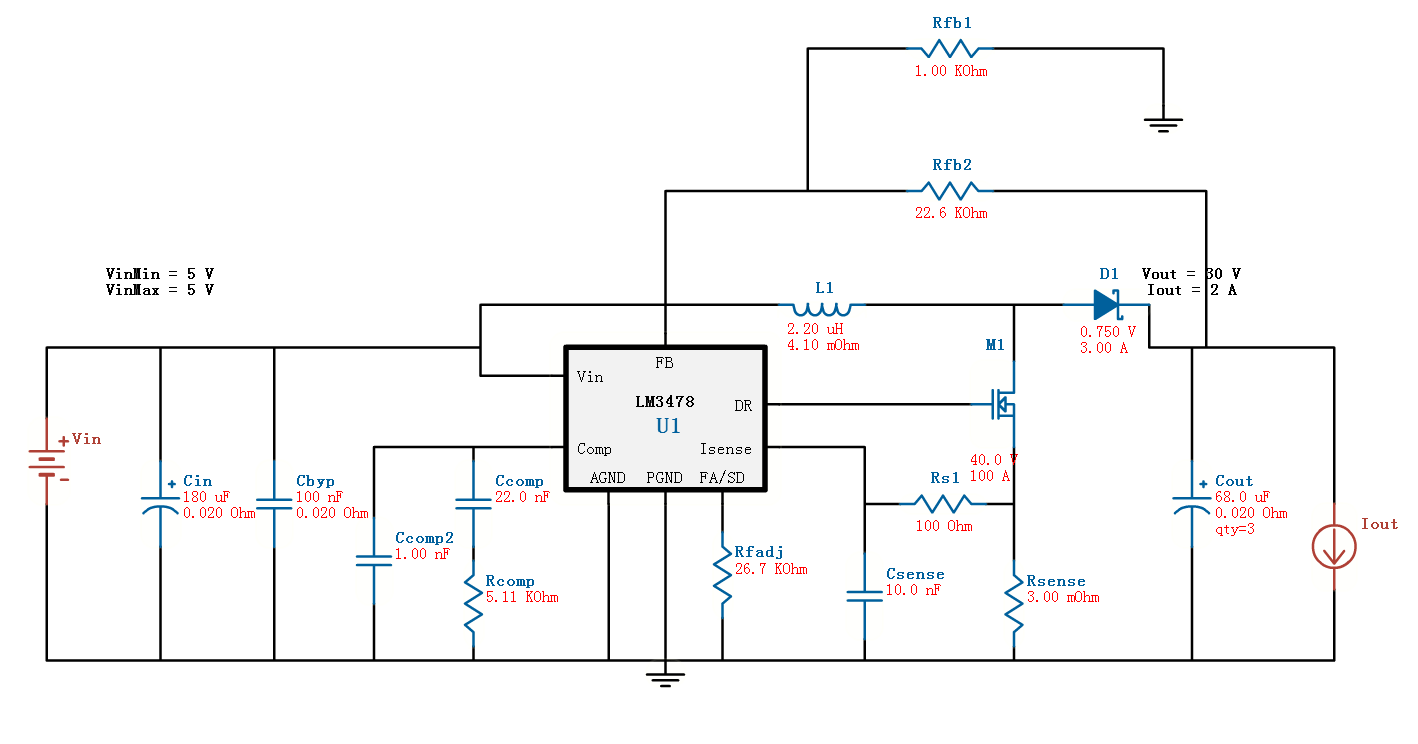

  • 用webench设计的电路,我还是用5V输入,输出30V,2A。用LM3478MM做电源芯片。由于受空间限制。其中电感我选的2.2uH,14A。3m欧的电阻没用上(买错器件)输出电容是加了10uF。但是没有明显升压效果,下面是实验数据。输入5V,输出7.3V。输入4V,输出8.2V。输入6V,输出6.7V。请帮忙分析一下。非常感谢。
  •  这是设计原理图。还请各路大神指点。
  • Hi
        这是个电流模式的控制芯片,需要sense电阻的三角波电压与电压反馈的误差信号进行比较得到占空比。
  • Hi
          加上sense电阻后再测试(再买), 测试的时候从轻载开始调试,逐步增加负载到2A.
         另外你采用5V输出,可以的话尽量提高一点,原因是按照你升压到30/2A, 即便是输入5V, 输入的平均电流将达到13A左右, 再加上电感的纹波电流4A左右,峰值电流在15A以上,或需要选择17A以上的电感。 所以如之前选择12V比较好。
         对于输入电容,要尽量靠近电感,可以加大一点,避免瞬态变化时拉低。而芯片的Vin也建议尽量靠近其脚layout一个电容用于稳压。

       如之前推荐用webench仿真选型, 可以得到的芯片如LM3478,LM5121/2,TPS43060/1之类。
       后两者为同步升压。
       如果你现在用的是LM3478, 先直接用这个芯片调试看看.
  • 我用两个6m欧的电阻替换3m欧的是否可行?(有6m欧的)剩下电感选的是2.2uH   14A。电路核对没有连错。输出端用的30uF电容(不清楚是否影响输出)。但是输出电压还是和之前的数据一样。(至少应该有升压吧?实验没带负载)
