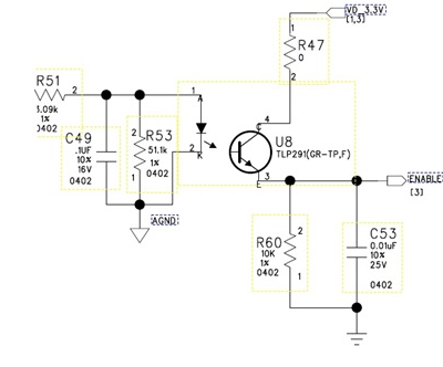

  • PFC电路选用ICE2PCS,模拟芯片做的。后级采用LLC电路,考虑到需要上报一些电源状态,恒流充电,温度监控等功能,最终采用40pin输入的UCD3138
    芯片外围电路。
    UCD3138外围电路如下图所示:需要注意的是数字地和模拟地市分开的,PCB布线要求可以参考规格书的58页。其中还有一些接地电容方面的要求。这个是非常关键的地方。
