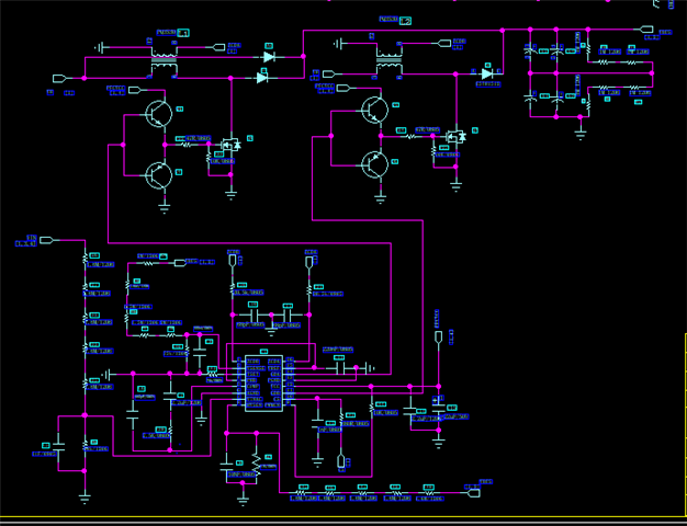

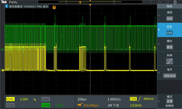

UCC28063: UCC28063带满载电压下降,PF值飘动
Part Number: UCC28063
使用UCC28063A交错PFC芯片做680V1.5A,首次上电没问题满载效率在230Vac有97的效率,但是第二天再次上电不知道什么原因就不能带重载启动1A以上,可以先1A启动再慢慢加到1.5A,不过变压器呼啸尖叫,像过流保护似的,电压下降的400V到680,一直跳动,PF值也一样飘动,测试驱动GDA和GDB,发信有一个驱动中途会关闭一段时间载打开,有电感为PQ3530,感量为370uH,匝比为75:5,限流电阻为15mΩ,原理图和驱动波形入附件,查了几天都没找原因,请问这个是什么原因,怎么解决,谢谢!
