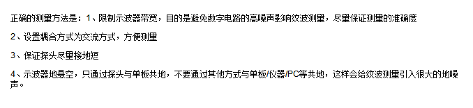

基于怎样才能精确地测量电源纹波的疑问
问题描述:一般在对电源进行纹波测试的时候,我都是用用示波器的探头直接测试,并没有加什么电容,在这个帖子当中,有的说在探头上并一个瓷片电容与电解电容,想问一下,加了是否更加准确呢?
问题帖子链接:http://www.deyisupport.com/question_answer/analog/power_management/f/24/t/4086.aspx
在这个帖子中,并没有TIFAE的解答,我测试电源纹波的时候都是直接测量,和这位网友的基本上是一样的,
因为电源输出的纹波有低频也有高频,如果在示波器的探头上家一个低通滤波器不就把低频给滤掉了么?那么这样测量反而是不准确的
