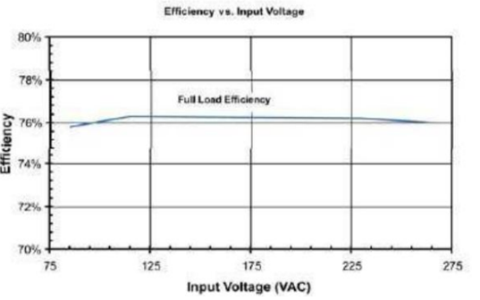

       效率和输入电压有一个特点,当输入电压增大的时候,电源效率基本不变。我把测量效率的方法总结如下。
