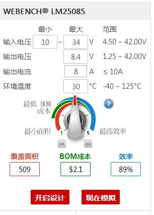

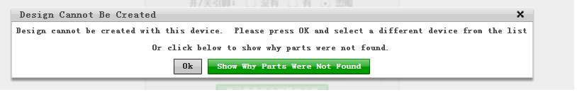

在点击开启设计后
这是什么问题?
  • 你好,这个应该是webench没有提供相应34V的设计,你可以把最大输入电压调到24V是可以生成设计的,谢谢。
  • 但是现在我需要计算LM(2)5085在34V时的RT电阻的值,能否用其他模型代替呢?PDF里面的公式看得我头都大了,谢谢。

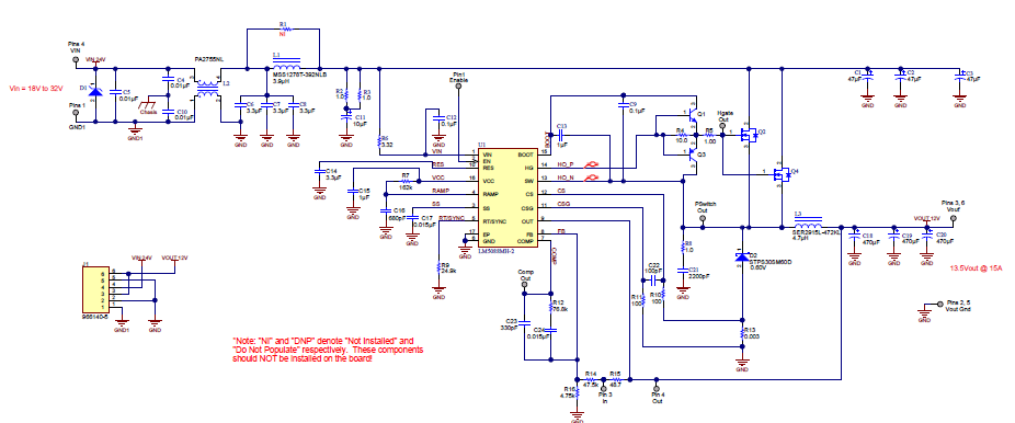

       就这个参数转换是可以实现的,见TI实现15A的一个例子:
       这是18~32V转13.5V/15A的例子。
       Webench仿真出错说明按照常规的架构设计无法实现,这是可能的原因,例如上面的设计。按照你的参数设计,输出8A,可能因为选择的MOS需要较大的驱动力而不能很直接的实现。
       将电压降低到30V, 按照webench仿真的结果频率最大只能是105kHz.,而当输入电压最大24V时,最大工作频率可以设置到200kHz左右。

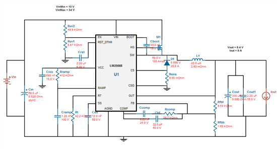

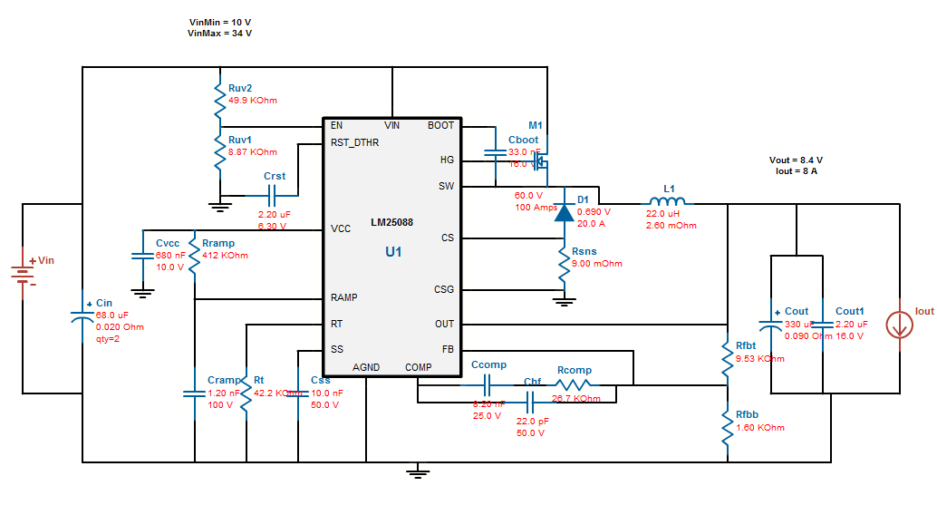

  • Hi
      LM25088看起来可以的:
        用RT脚的电阻设置频率到148kHz.(软件推荐的频率范围是50~148kHz)
