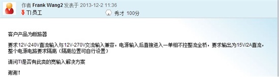

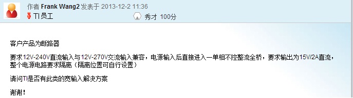

我们都知道LM5022是一种升降压转换器,但是其输入电压范围比较有限,只有6V到60V,那么,可以用LM5022实现12V到240V宽电压输入隔离电源设计吗?答案是肯定的,我们来一起看看楼主的问题:要求12V-240V直流输入与12V-270V交流输入兼容,电源输入后直接进入一单相不控整流全桥,要求输出为15V/2A直流,整个电源电路要求隔离(隔离位置可自行设置)请问TI是否有此类的宽输入解决方案?帖子链接如下:
http://www.deyisupport.com/question_answer/analog/power_management/f/24/t/49548.aspx

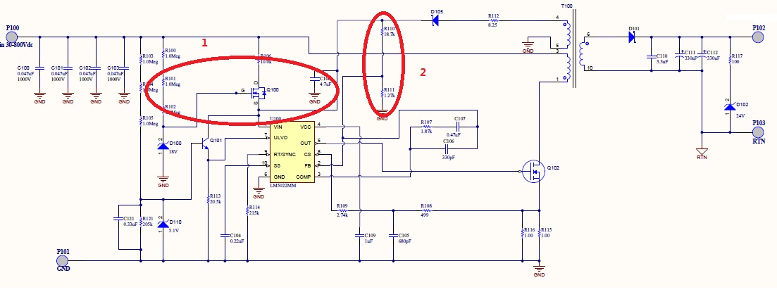

在这里,TI的FAE: Johnsin Tao 给出了肯定是回答,这个是可行的。并且给出了具体的参考电路,现在我们一起来看看这个使用LM5022实现宽电压输入的电源是如何设计的,设计参考图如下所示:
如上图所示,要解决宽电压输入问题,首先需要解决高低压启动的问题。首先,对于低压启动的时候,一方面要满足最低电压的要求,另外一方面还必须满足高压输入的时候,启动电路带来的巨大损耗的问题。解决这个问题的技巧就在上图的红色圆框1中。从上图我们可以看出来,随着MOSFET Q100的开通,VIN的电压冲高到6V以上,满足LM5022的启动条件,此时,LM5022开始工作。输出开始建立,辅助绕组开始供电。
一旦VIN的电压达到16V左右,由于稳压管D100的的钳位作用,MOSFET的GS电压低于2V,MOSFET关断,此时由变压器辅助绕组开始供电。这里就是本设计的第二个亮点了。如图圆圈2的设计所示,建议反馈绕组的电压在16V以上,可以保证MOSFET完全关断,一方面可以解决高压输入带来的损耗问题。还可以最大限度的降低功耗,一举两得。但是也注意电压不要太高,因为一般MOSFET的GS反压只有20V,太高的话会损坏MOSFET的。的据说此种应用,如果外置MOSFET耐压允许的话,使用到800V的输入电压都是完全没有问题的。

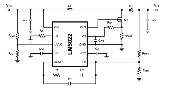

其实这个用法只是LM5022的一种拓展用法。其原本的设计是用来做boost以及sepic方案的,如下图的典型应用。才是其看家本领呢。
需要补充一点的是,LM5022的保护功能还是很全面的,逐波限流,欠过压保护,外置同步功能,甚至工作频率都可以自由设计。在某些应用上面,和我们熟悉的UC384X系列还是蛮像的。
