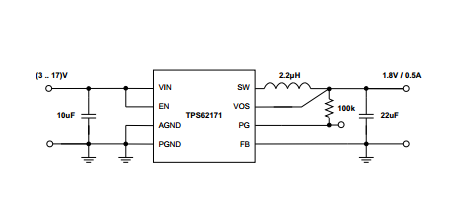

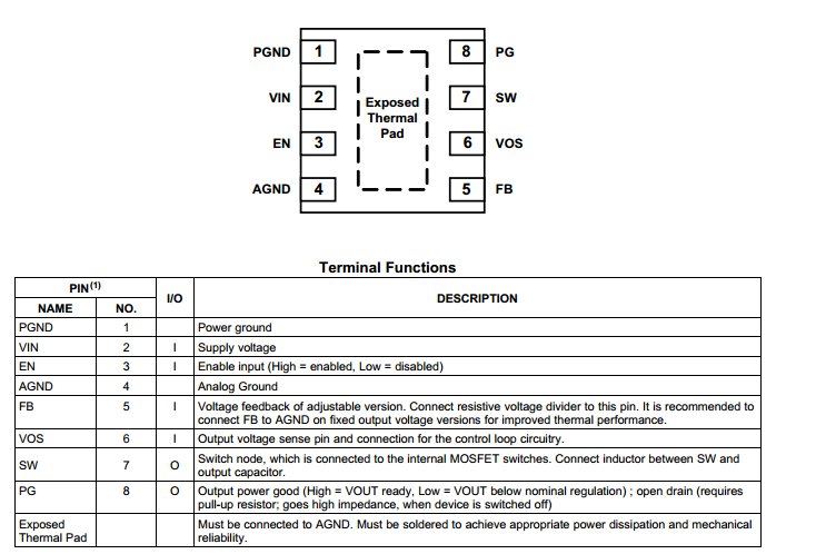

问题描述:TPS62173 PG端口接什么

通过配置使能和开漏电源正常引脚也有可能实现电源排序。
