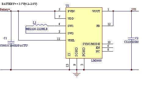

我遇到这样的问题,我用蓄电池给LM3668-2833供电,想让其输出3.3V,但是遇到3.3V有时有输出,有时无输出的问题。
1.首先登录www.ti.com/.../lm3668,根据输入输出条件,使用webench进行在线设计。
2. 参照设计结果选择相应规格的器件。
3. 测试时监控输入电压,过大电流可能(当电池内阻较大时)引起输入跌落引发欠压保护,导致重复启动。
