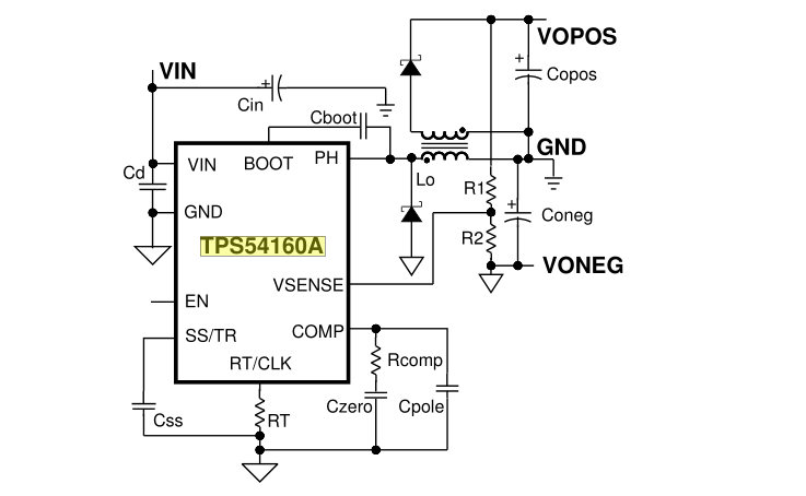

楼主的疑问是:先在做一块电路板,里面有24v供电的芯片,也有正负12v供电的芯片,整个板子是24电源供电,怎么用24v电源给正负12v电源供电呢 ?
在看到这个帖子的时候,作为一个回答问的人来说,我也是不会到怎样回答,因为没有具体的描述出是多大功率范围的,一般我们根据功率的大小来进行对拓扑的选择,这个也不是唯一的方法,只不过一般是这样的,对于多路输出,有很多的方案可供选择,有隔离的和非隔离的,一般对于这种,用反激变换器就可以解决。这个是帖子的链接:http://www.deyisupport.com/question_answer/analog/power_management/f/24/t/64961.aspx,在这个帖子中,热新的TI FAE: Kevin Chen1 、 Frank 1 、Max Han都给出了耐心的解答,在此值得感谢。其中 工程师Kevin Chen1给出的方案是用电源管理芯片TPS54160A来设计的,电路图如下所示:

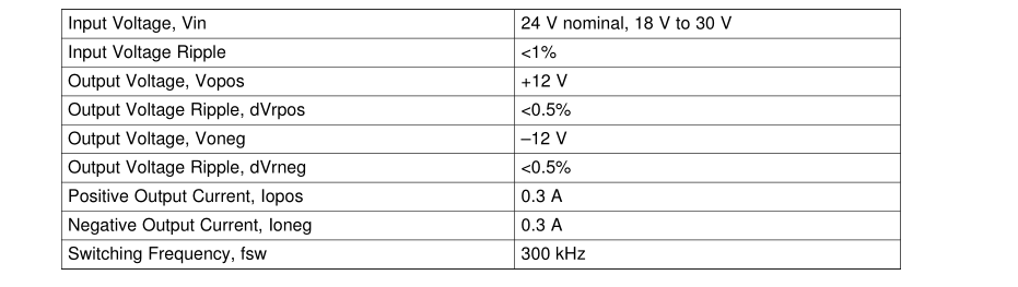

其参数表如下所示:

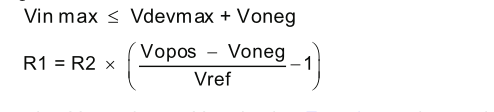

电阻R1/R2的关系如下

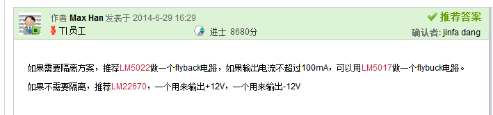

在这里只是其中的一种方案,工程师Max也给出了另一中方案
可以根据自己方案的需要来对其进行选择,以供参考
