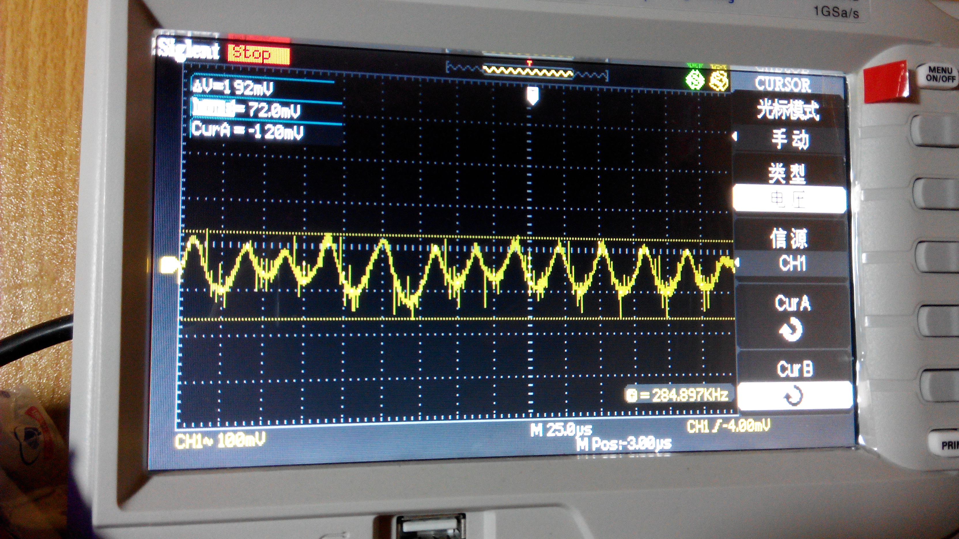

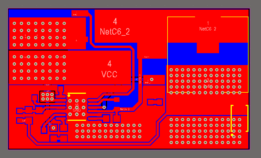

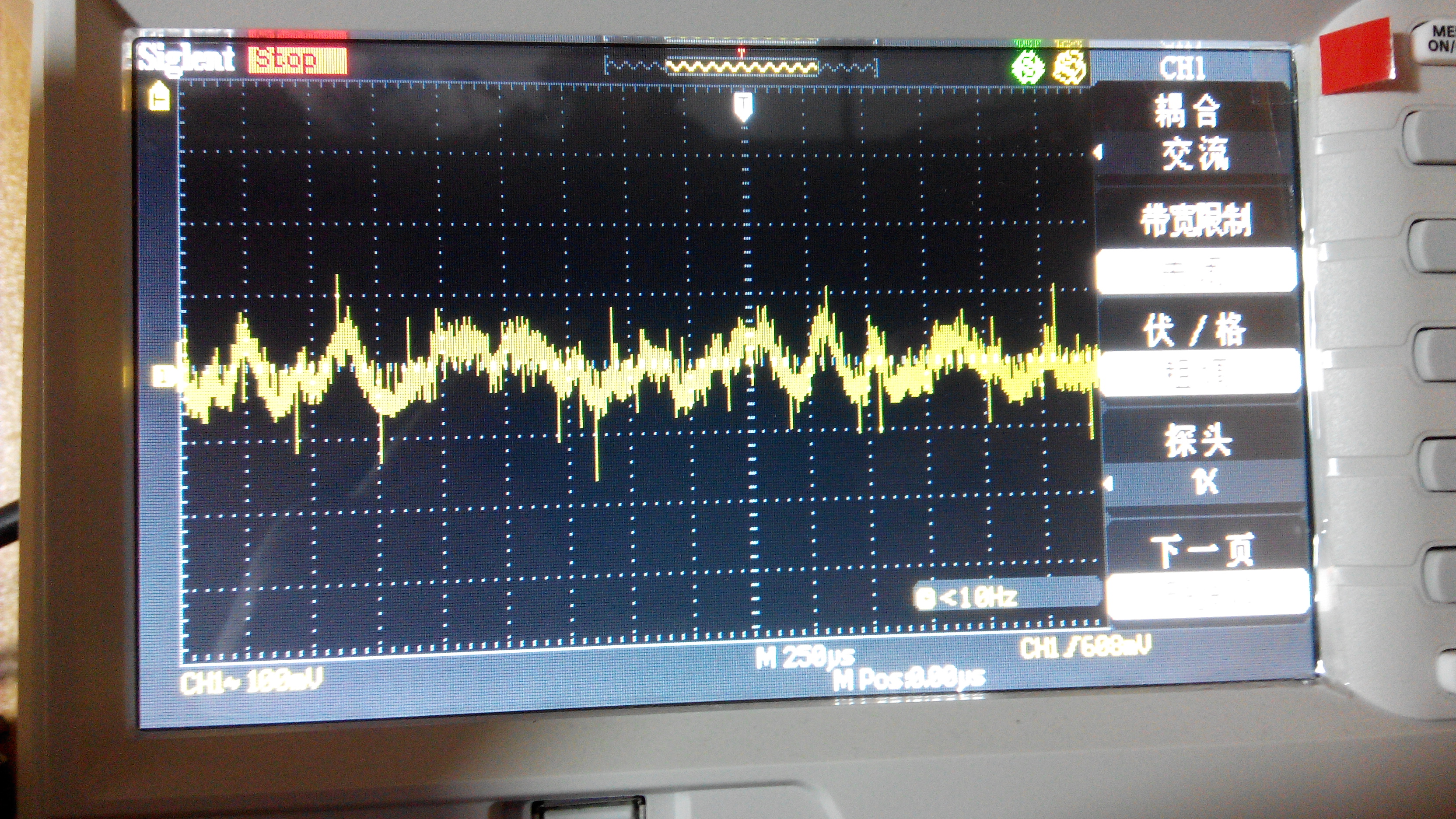

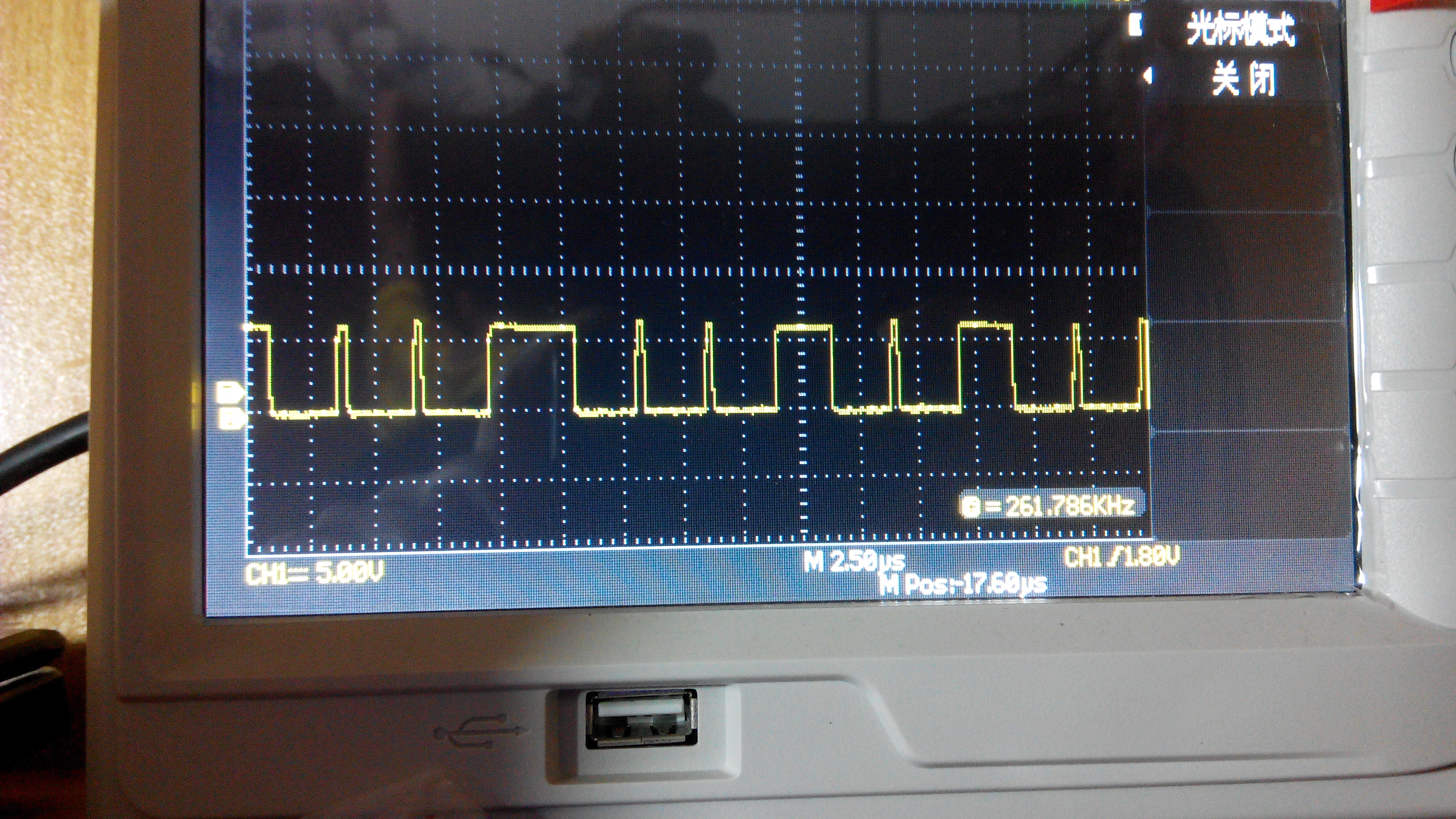

LM3150电感有声音,输出波纹大
Expert 1550 points
Other Parts Discussed in Thread: LM3150

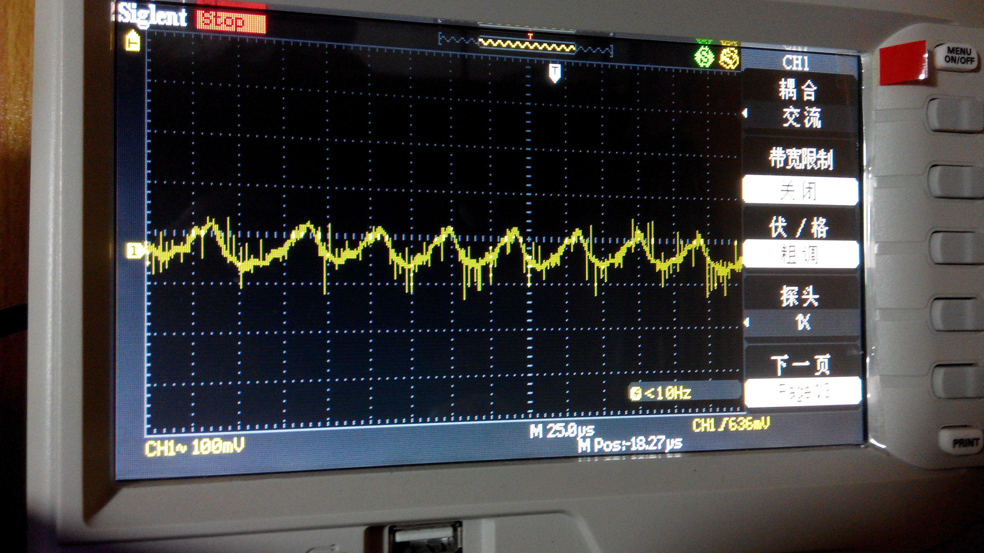

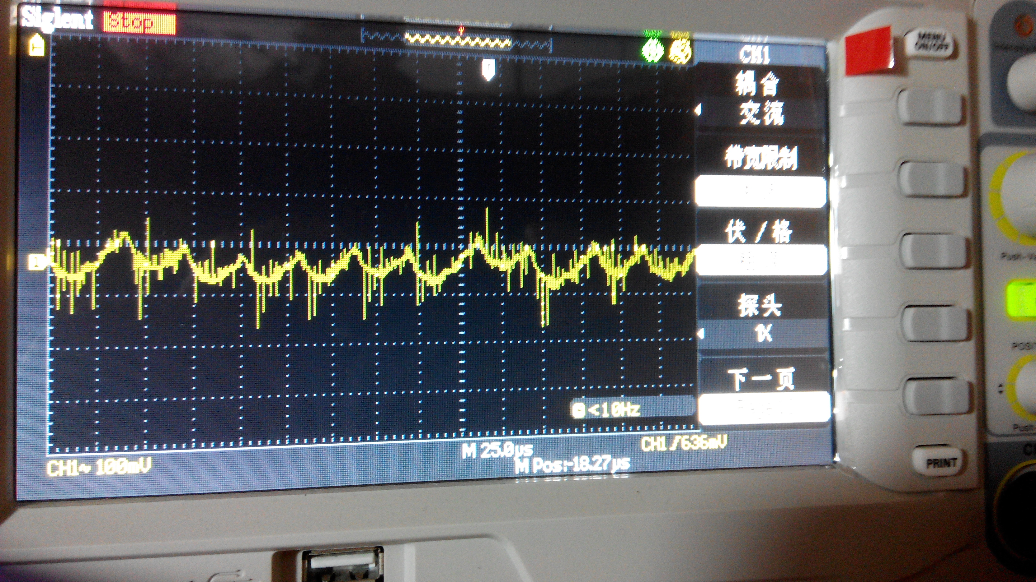

无负载电压波纹

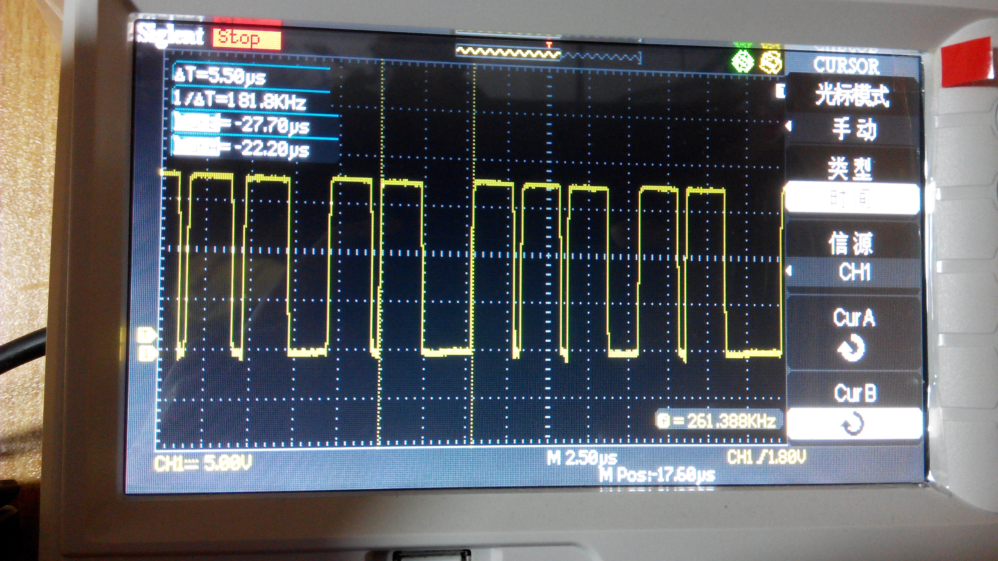

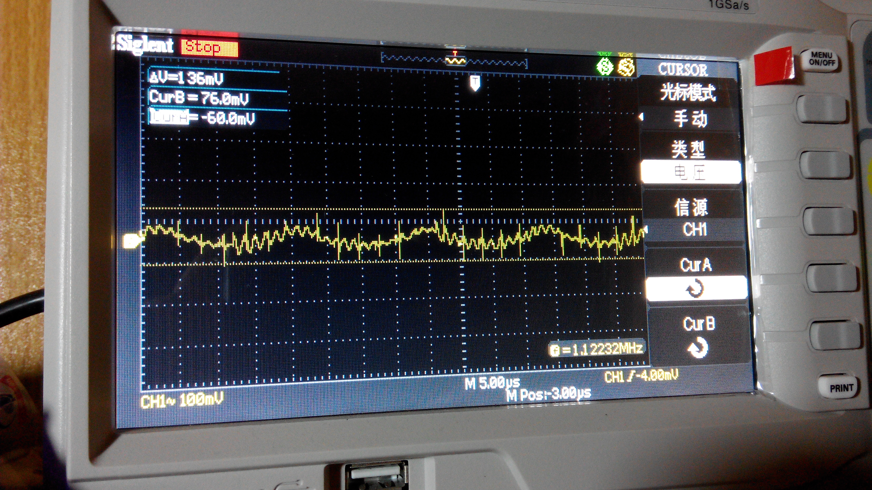

高侧MOS
低侧MOS

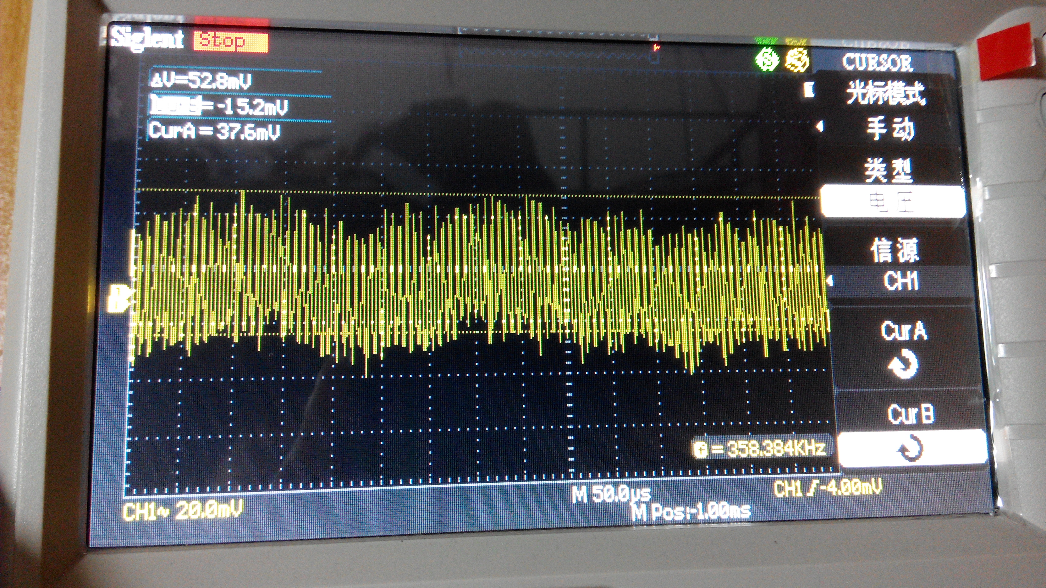

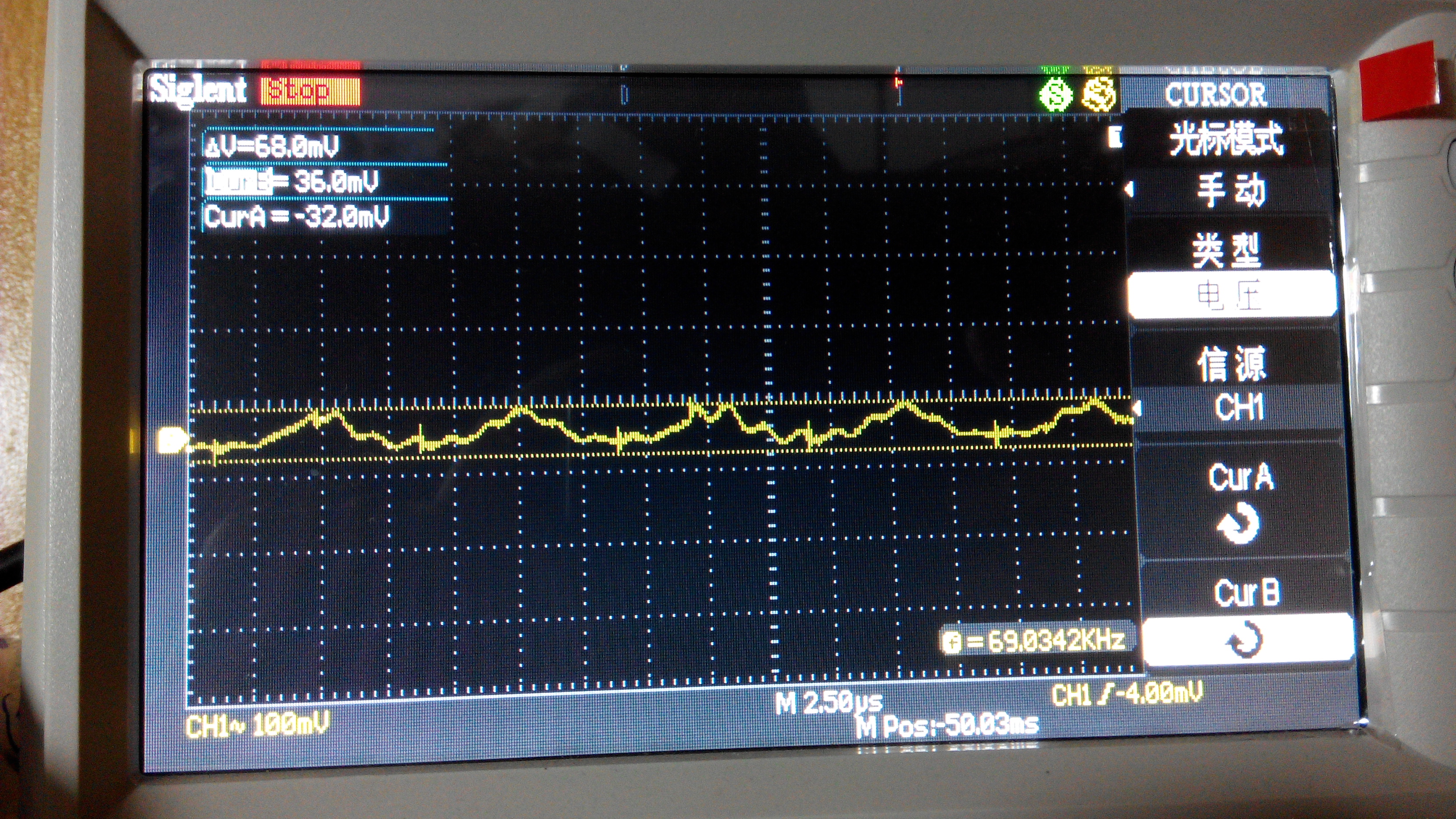

FB脚波形

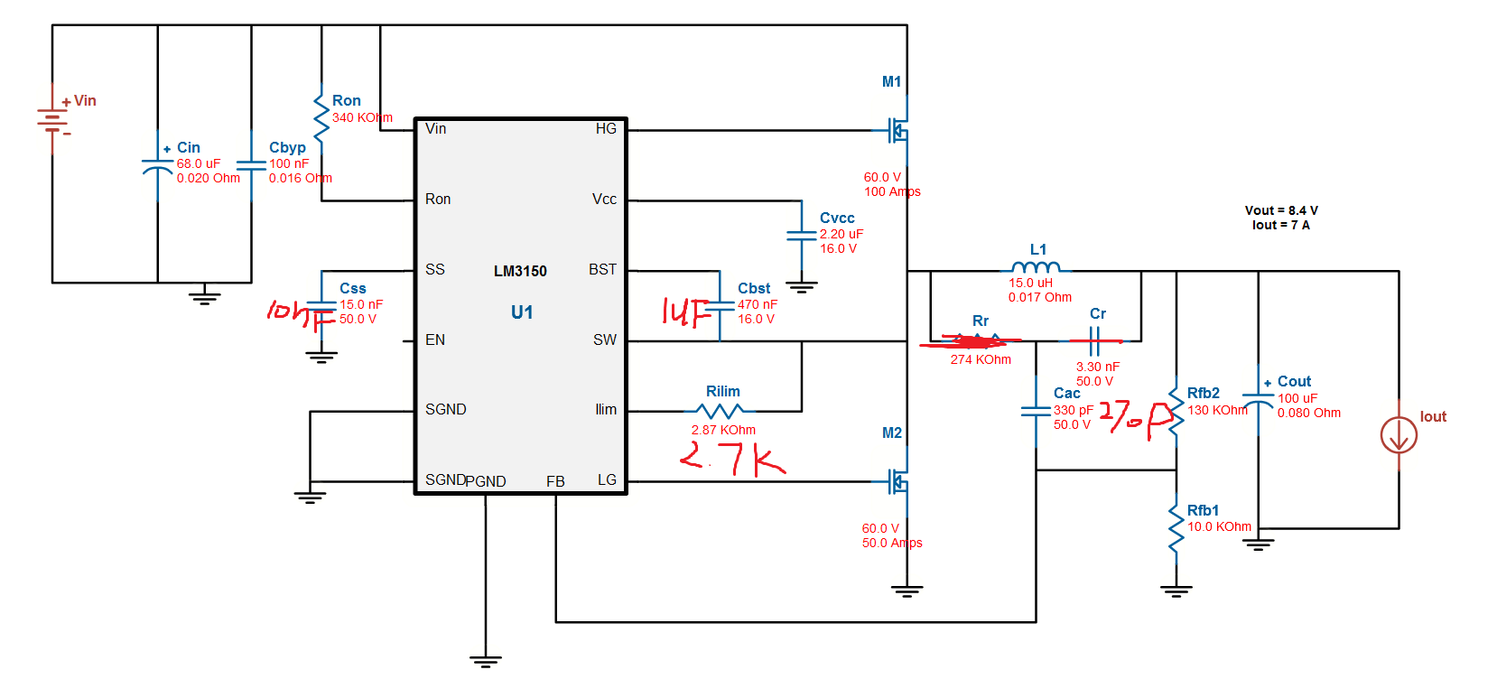

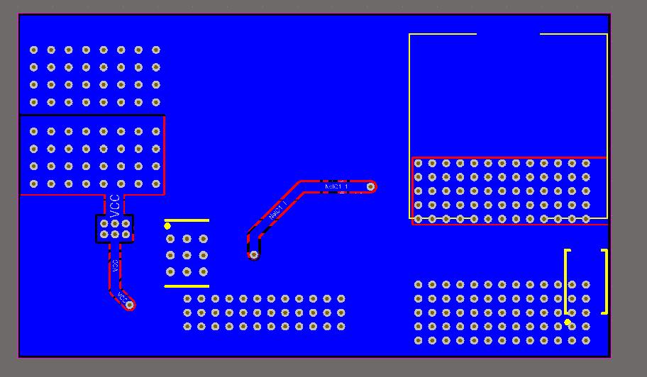

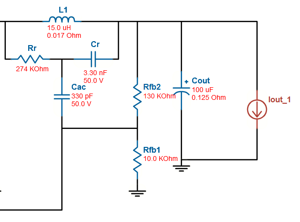

原理图
在没有加Cac的时候电感会叫,加了后声音有所减少。MOS,IC,电感都不热。各位前辈请指点我下,谢谢。
mos用的是LR7843(wenku.baidu.com/link
