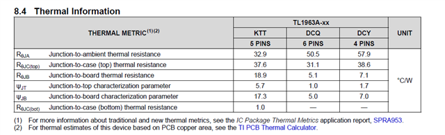

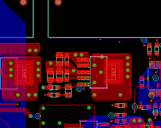

如何评估IC的结温 如何选择热阻,TL1963ADCQR
评估IC的结温时,选择不同的热阻,得到了不同的结温。 请问该选择哪一个参数才是正确的?
Measured temp Measured temp Estimated
Ambient  °C 32.3 30.85 45
Cabinet inside   37.95 38.6 52.75
M04 inside  °C 46 49.25 65
Vinput V 5.5
PWR_Drive V 4.75
Iout A 0.858
Pin W 4.774
Pout W 4.0755
Ploss W 0.6985
Top Case  °C 90.5 92.9 108.65
IC air temp  °C   70.95 86.7
PCB Copper  °C   83.45
Pin  °C   87.45 103.2
Rjc  °C/W     5.1
Tj=Tcase+Rjc*P  °C     106.76
Rjc  °C/W     31.5
Tj=Tcase+Rjc*P  °C     130.7
Rja  °C/W     50
Tj=Tcase+Rjc*P  °C     121.625
