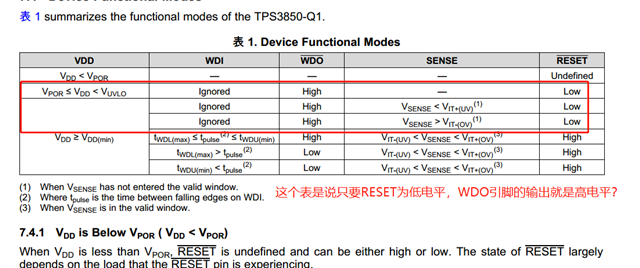

TPS3850: TPS3850 RESET引脚和WDO引脚关系
Part Number: TPS3850
HI TI 工程师
       请教个问题,TPS3850的RESET和WDO之间有什么关系,如下图,是不是说RESET为低电平的时候WDO一定为高电平?
