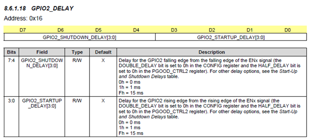

Hi,TI
当前使用EN1作为整体电源使能,GPIO2引脚作为output,输出作为后级电源的使能
1. GPIO2输出高或低是以EN1为高或低的时候为基准进行delay吗?
2. 寄存器default值为"X"的是只能是OTP进行设置吗?
3. buck的放电电阻阻值具体值是多少?

Hi
建议你在美国E2E上问一下: https://e2e.ti.com/
你问的这些问题在datasheet中没有明确的描述,一般可以通过调试来确认 ,而我们没有评估板来确认。而美国E2E的goon工程师会更有经验,并且有评估板可以测试确认。
