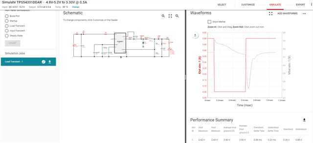

输入:4.8~5.2
输出:3.3V @0.5A
仿真时电源3.62V~2.43 V范围输出,动态响应太差了,0.5A的电流就掉了1V左右,
这是什么原因呢?实际按照这个参数设计,输出也这么差吗
Hi
波形是不对的,按照电路来即可,主要注意选择的功率电感饱和电流足够大即可。
动态响应波形可以参考datasheet 第23页图8-6.
