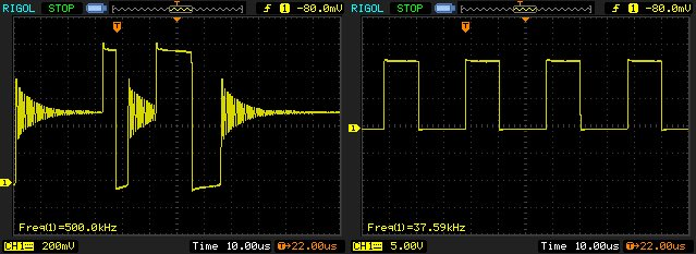

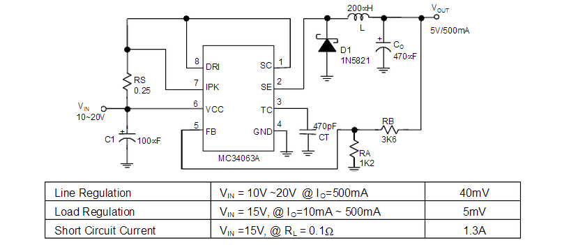

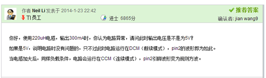

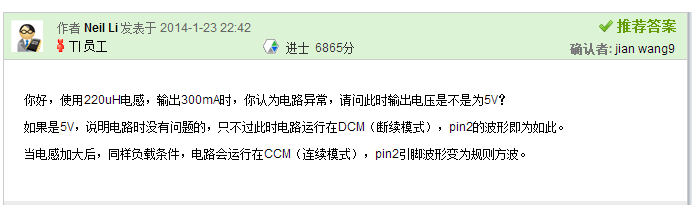

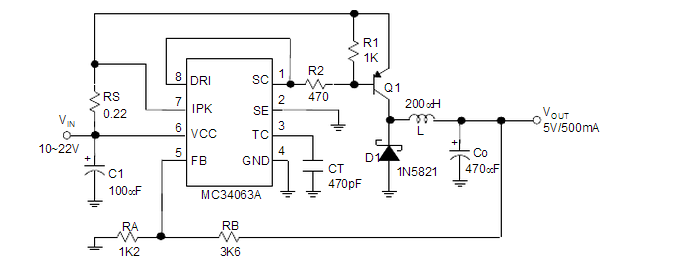

作者的疑问是:参照MC34063的datasheet上的降压电路做了一个降压电路输入12V输出5V  300ma左右,目前问题是2脚的输出波形不正常,接在2脚上的电感用的是220uH 电感还有点响声,后来我将电感改到2mH 就没有响声 也没有震荡。
下图为34063  2脚的波形

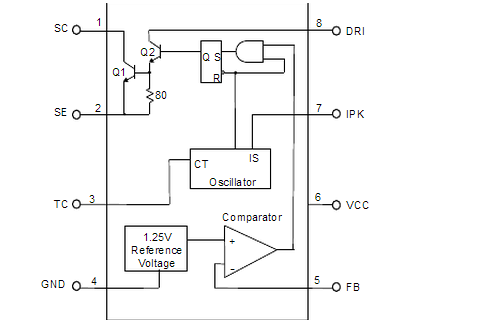

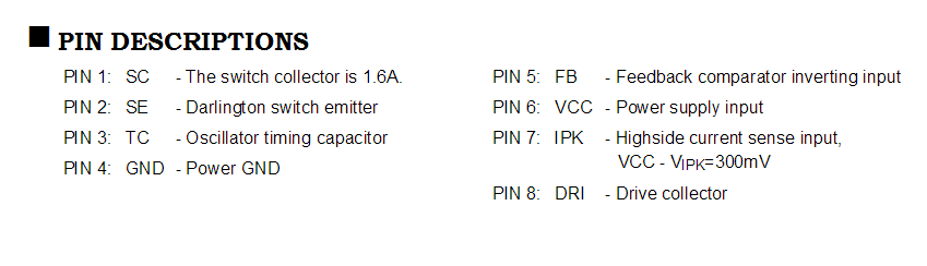

MC34063是比较早的芯片,其包含了DC/DC变换器所需要的主要功能的单片控制电路且价格便宜。它由具有温度自动补偿功能的基准电压发生器、比较器、占空比可控的振荡器,R—S触发器和大电流输出开关电路等组成。该器件可用于升压变换器、降压变换器、反向器的控制核心,由它构成的DC/DC变换器仅用少量的外部元器件。主要应用于以微处理器(MPU)或单片机(MCU)为基础的系统里。
下图为其内部结构及引脚说名

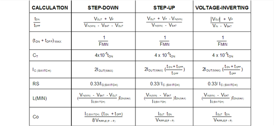

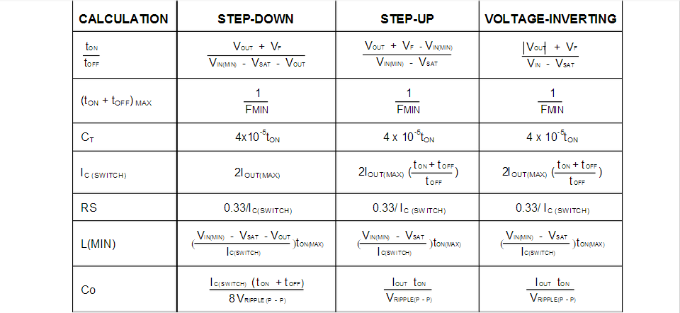

设计公式表:
VSAT - 输出开关的饱和电压。
VF - 回铃音整流下面的电源特性必须选择的正向电压降: - 额定输入电压VIN。
VOUT - 所需的输出电压,VOUT=1.25(1+ RB/ RA)IOUT - 所需的输出电流。
FMIN - 最低所需的输出开关频率为VIN和IOUT选定的值。 VRIPPLE(PP) - 希望的峰 - 峰输出纹波电压。
在实践中,所计算出的值将需要由于电容器的等效串联电阻和电路板布局增加。纹波电压应保持在一个较低的值,因为它直接影响到线路和负载调节

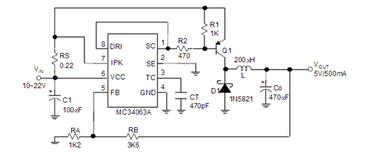

下面是输出5v的设计实例

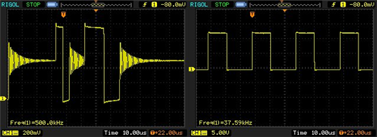

关于其产生的噪声,在此TI 的工程师已经给出了详细的回答
这也是很有值得学习的
