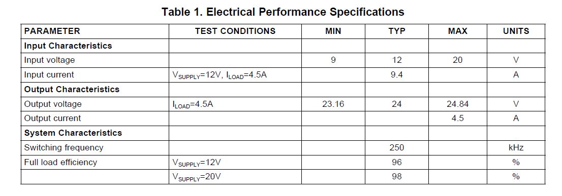

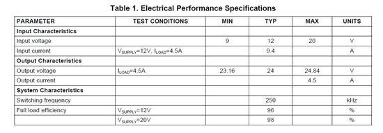

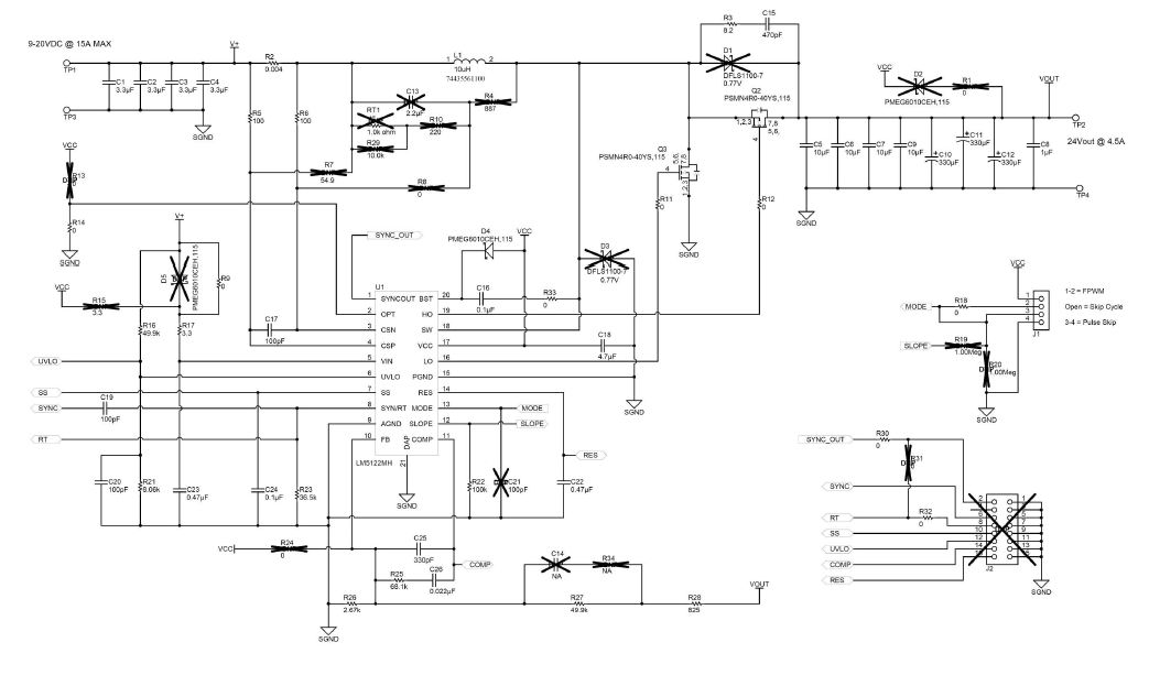

LM5122 EVM
看了下LM5122的EVM板,设计和你的需求很接近,你可以找代理商买块EVM板,稍微改动一下,就可以了
