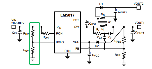

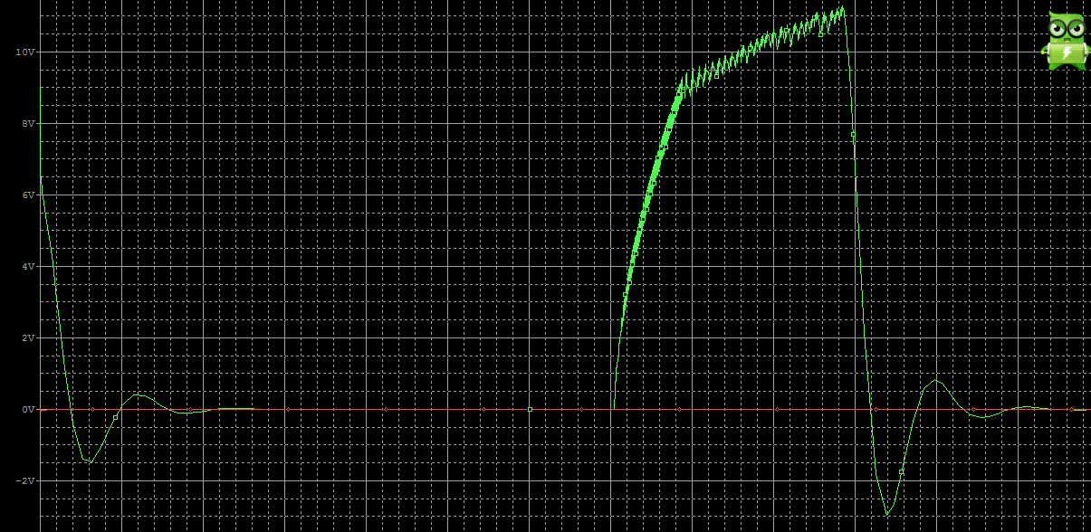

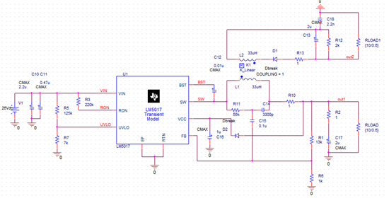

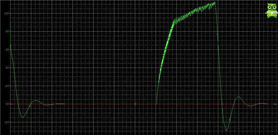

        问题是这样描述的:目前想使用TI的LM5017设计电源,将27V左右的直流电压利用FLYBUCK转化为+-17V(由于后面想接LDO降噪,所以电压稍微大点,以便后面输出+-15V)。我一直根据AN-2292设置了相应的参数(下图一)。然后利用TI网站上下载的LM5017spice模型,在ORCAD中做仿真。但是利用瞬态仿真出来的结果却完全不对(图二)?而且经常跳出覆盖范围类的错误,请大师们指点,是否我的设置参数有问题,或则电路接的是错的?问题链接:

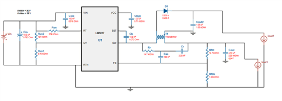

       我们可以借助TI官网的仿真图,按照正负17V 0.2A设计的,耦合电感规格点击变压器后编辑即可看到:
                   TI官网仿真图
1. 你可以完全按照BUCK电路的设计方法设计一个26V到17V的电源,将正负电源的电流合并为正电源的电流。
2.将电感换成1:1的耦合电感。
3.纹波注入电路可以参考webench设计的值
       可以隔离,使用0欧姆电阻,可以做到噪声更小,如果设计合理的话。如果对割地不太清楚的,也可以使用一个大的铜皮作为统一的地。
       Vcc的供电是来自芯片内部Vin的regulation, 一般输出再10V附近的时候可以考虑采用输出接二极管给电压到Vcc,这样相当于让芯片内部的regulation不工作,而采用外部供电,好处是电路的效率变高。
       Regulation就是LDO,特别是在输入电压很高的时候,效率是非常低的,采用DC/DC的输出给到Vcc,可以提升这一部分电路的效率降低功耗。
       将正负电源合并成为正电源,实际是指折算,以17V正负输出而言,正电压17V有电流,负17V也有电流,将负的这路折算到正的这路,来计算电感的感量,而负输出这路,就当输出电流为0.   然后以1:1(或接近)的比例做成变压器,得到负输出的这路。
