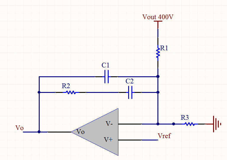

在完成PFC电路设计过程中,十有八九会出现输出带载电压降落问题,经过多个电路设计总结主要是出现在输出电压反馈环参数选择问题上。一般情况下,PFC的穿越频率fcrossover不超过20Hz,选择下图C1,C2,R1,R2组成了一个典型的type II,在PFC的环路补偿中,零点fz位于fcrossover左侧,极点fp位于fcrossover的右侧,经验值可取fcrossover=(fz*fp)^0.5,定义fp=10*fz。那现在问题来了:fc在fz跟fp之间不同位置对快速稳定也会产生一定影响,那到底定义在哪个点上会比较合适呢?(哪位高工能帮忙解答一下吗,大家要是有这方面的问题一起讨论一下,争取把这块弄熟弄透了0.0)
