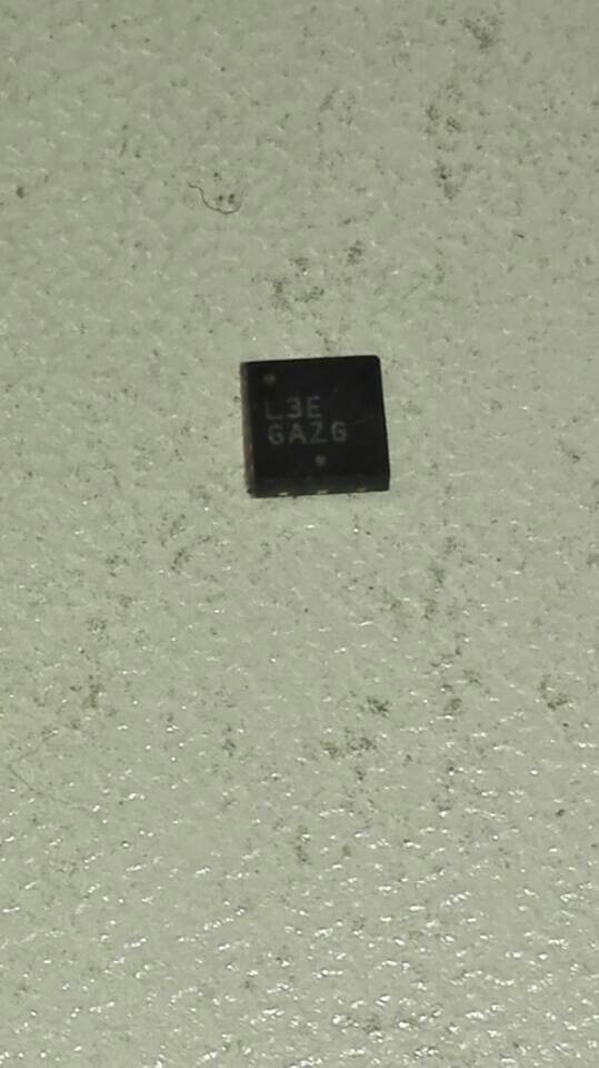

这个方案不太合适哦,只是目前选的LM5106感觉不太合适,上面的附件中麻烦告知型号,上面的是丝印是L3E 感觉是TI的,但是找不到
Hi
用TI的marking搜索工具确实找不到,应该不是TI的。
TI只有非常小的芯片才是这样的Marking.
