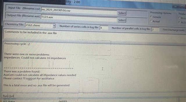

BQ78PL116: 在BQWIZARD 下添加新化学ID 2162.chem 文件,生成T123.aux 文件报错,
Part Number: BQ78PL116
Other Parts Discussed in Thread: BQWIZARD, BQSTUDIO
电池化学ID 2162.chem  是从bqstudio导出的 ,用在bqwizard 下面,制作T123.aux文件时报错,数据采集都是显示正常的,不知道是什么原因,如图所示,
