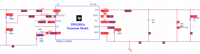

使用官网中该出的TPS22811电路进行仿真。

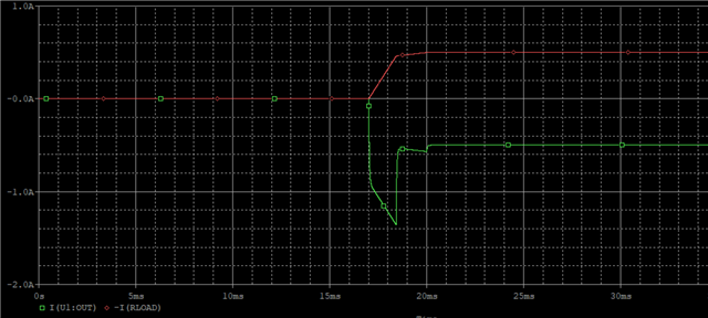

在仿真过程中发现,只有当Ilim 设置 为1.5A以上时,该功能能够正常使用。

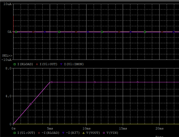

在Ilim 设置为1.5A以下时输出端电压电流均为0。例如我们的限流值设为600mA,实际给的电压是6V,负载为12欧,实际输出电流为500mA时,输出端电流电压均为0。即便当时500mA的负载电流要小于限流值600mA。
开始怀疑是官方给出的电路中DVDT端电容,以及输出端电容,只能适配较大的电流,遂改变上述两个电容值使Irush 变小,发现对结果并无影响,还是shutdown.
datasheet 中没有说TPS22811在商店过流保护时的限流值还有1.5V的限制。 想请问是哪里的原因,电路中除了Rimon的值,还有没有其他影响因素?
难道是限流值低于1.5A时,该功能失效吗?
