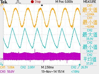

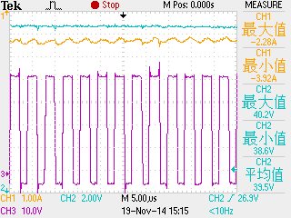

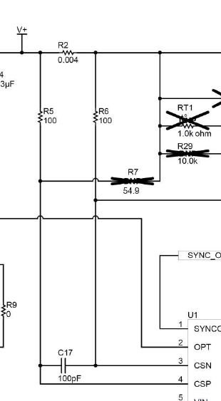

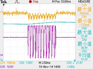

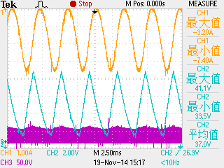

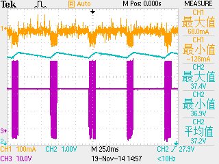

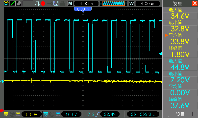

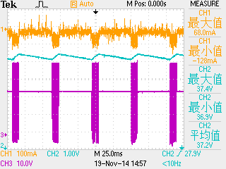

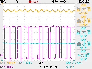

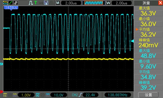

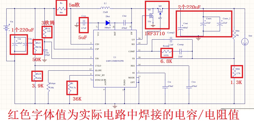

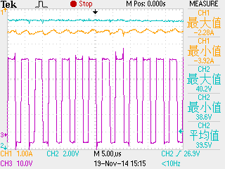

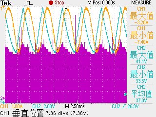

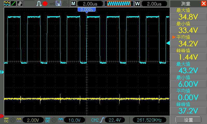

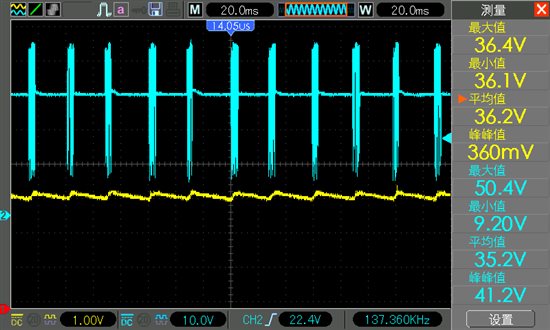

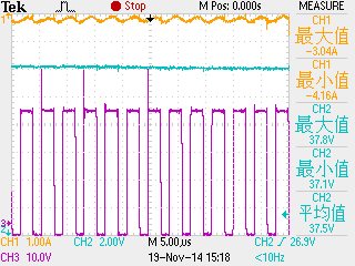

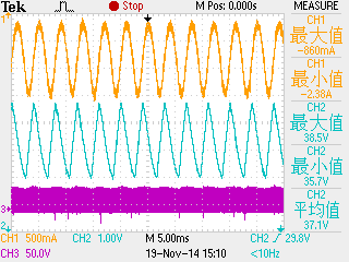

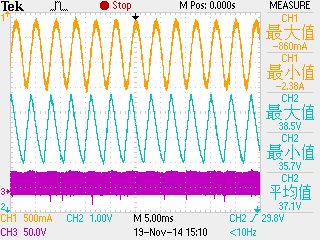

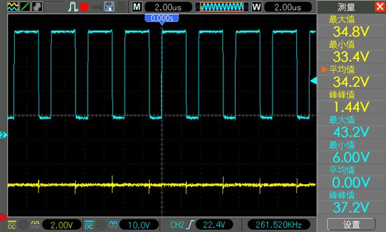

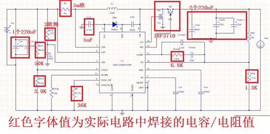

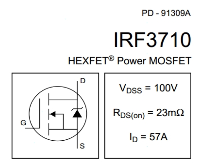

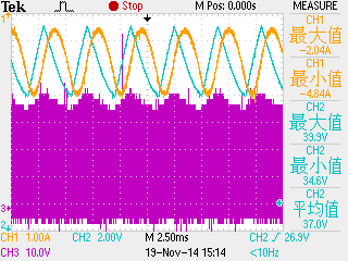

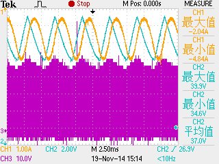

小弟前些时间参考LM5122datasheet提供的电路图并依照datasheet例程的计算方法计算参数设计电路,结果调了很长一段时间都没调出来,现在完成按照TI官网的WEBENCH® Power Designer 设计工具仿真出来的电路和参数搭建电路,结果还是不如人意,请各位指教下!
仿真输入参数:
Vin_min=20V
Vin_max=30V
Vout=38V
Iout=4A
调试时使用24V,6.5A开关电压作为输入,电感使用0.72的包漆线绕的空芯电感(无磁芯的,理论上不存在磁饱和现象)
                                                                      图1  仿真结果原理图

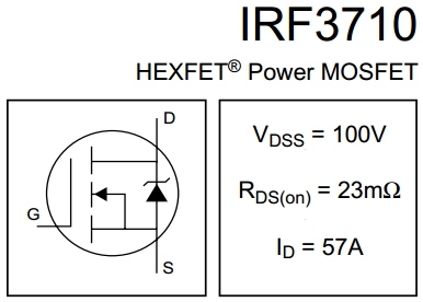

                                        图2  MOS管IRF3710部分参数

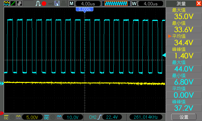

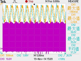

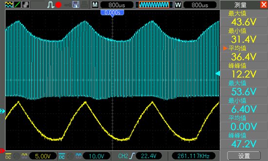

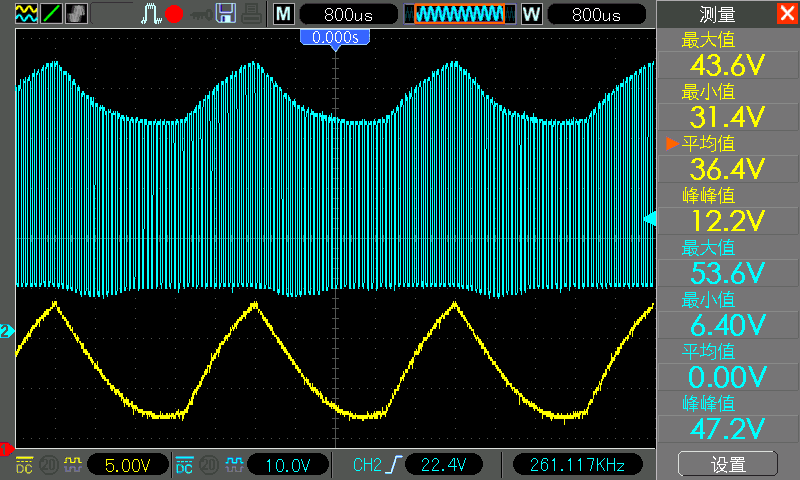

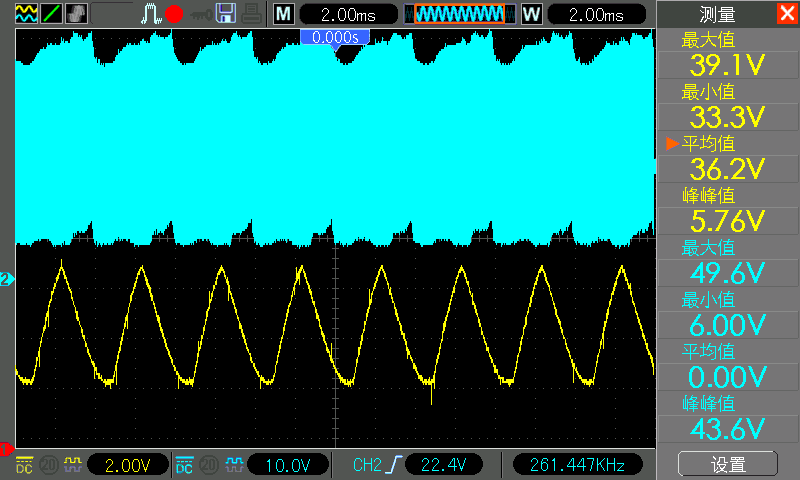

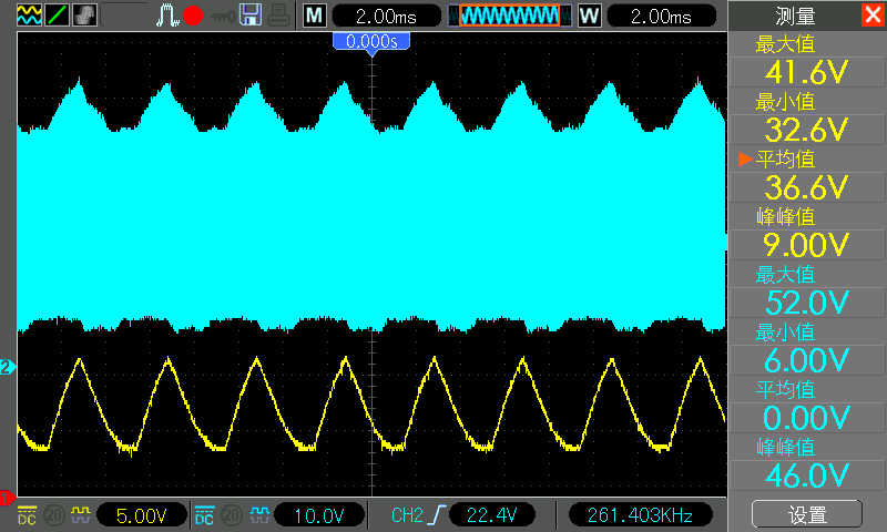

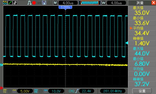

                                              图3  空载时输出电压波形(黄色)&BST脚波形

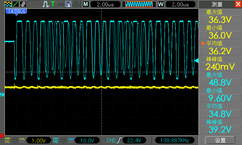

                                                           图4   空载时BST脚部分谐振波形

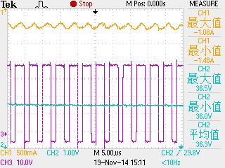

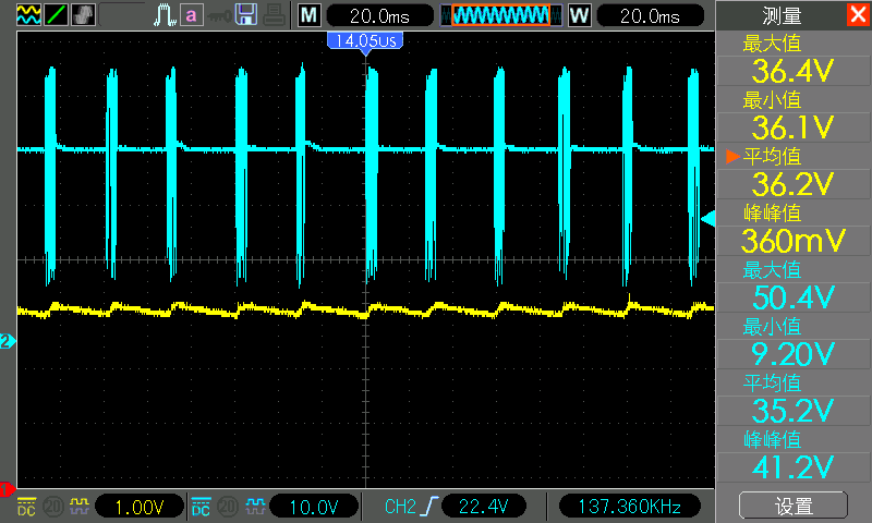

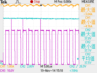

                                  图5   负载电流1A时输出电压波形(黄色)&BST脚波形
                                                   图6    负载电流1A时BST脚部分谐振波形
                                  图7     负载电流2A时输出电压波形(黄色)&BST脚波形
                                        图8   负载电流2A时BST脚部分谐振波形
                                          图9    负载电流3A时输出电压波形(黄色)&BST脚波形
                                              图10    负载电流3A时BST脚部分谐振波形

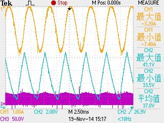

还有SW脚波形的频率不对,空载时只有60多KHz,带负载时去到260KHz,而我选定的频率是250Kz,帮忙看看。谢了!
图11 空载时电感电流波形(黄色)&输出电压波形(蓝色)&SW脚波形(紫色)
图12 空载时电感电流波形(黄色)&输出电压波形(蓝色)&SW脚波形(紫色) 部分谐振波形
图13 负载电流为1A时电感电流波形(黄色)&输出电压波形(蓝色)&SW脚波形(紫色)
图14 负载电流为1A时电感电流波形(黄色)&输出电压波形(蓝色)&SW脚波形(紫色)
图15 负载电流为1A时SW脚部分谐振波形(紫色)
图16 负载电流为2A时电感电流波形(黄色)&输出电压波形(蓝色)&SW脚波形(紫色)
图17 负载电流为2A时电感电流波形(黄色)&输出电压波形(蓝色)&SW脚波形(紫色)
图18 负载电流为2A时SW脚部分谐振波形(紫色)
图19 负载电流为3A时电感电流波形(黄色)&输出电压波形(蓝色)&SW脚波形(紫色)
图20 负载电流为3A时电感电流波形(黄色)&输出电压波形(蓝色)&SW脚波形(紫色)
图21 负载电流为3A时SW脚部分谐振波形
谢谢各位了
