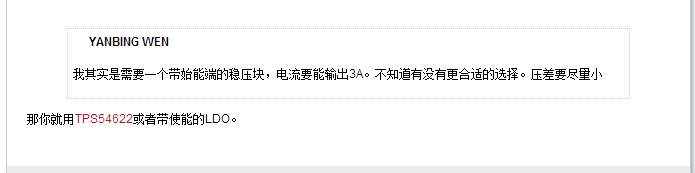

在这个帖子中作者的疑问为:我想问一下TPS5450的输入输出最小压差是多少?输入电压9V,希望能输出能在8.5V,不知道能不能做得到。帖子的链接为 : http://www.deyisupport.com/question_answer/analog/power_management/f/24/t/51580.aspx。解答问题的TI FAE 有 Osial 、 Scott Sun,

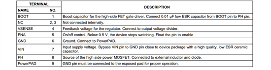

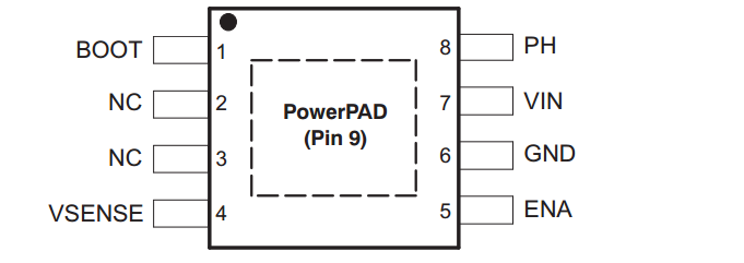

TPS5450的管脚

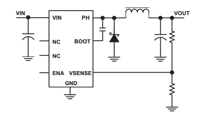

关于TPS5450的原理示意图为:
由上图可知,9-1.22=7.78V,可知,在此用TPS5450是做不到的,
在用芯片在完成自己的设计的时候应当好好的阅读芯片的数据手册,以免走弯路,在此,热心的TI 工程师也给出了另一种答案
