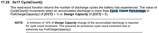

BQ78350-R1A: Cycle count、Max Error显示异常
Part Number: BQ78350-R1A
上位机中,Cycle count 老化后显示次数为5911次;Max Error显示为100%,需要如何正确设置后,老化次数能够正确的记录。
