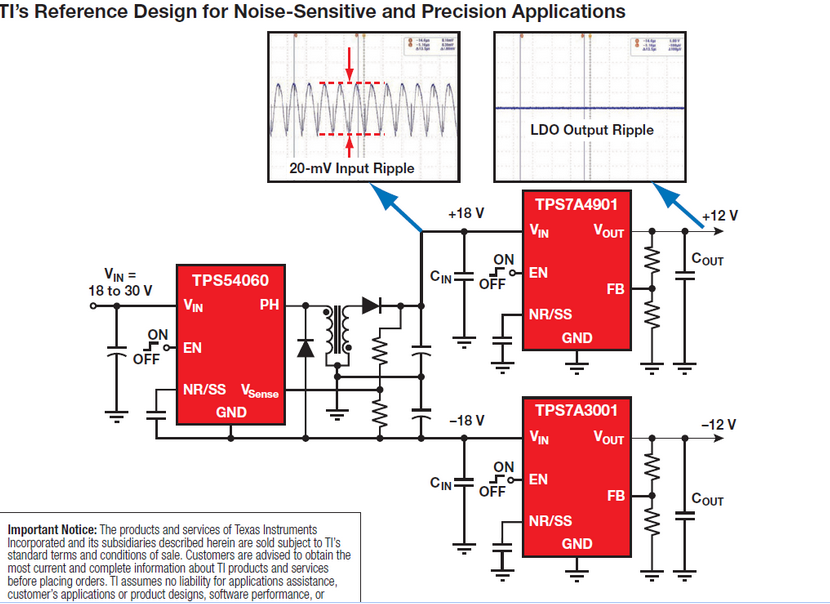

TPS7A33 系列线性稳压器是负电压 (-36V),超低噪音(16μVRMS,72dB(电源抑制比(PSRR))线性稳压器,此稳压器能提供最大 1A 的负载。TPS7A33 系列产品装有一个补偿金属氧化物半导体 (CMOS) 逻辑电平兼容使能引脚 (EN),此引脚允许可由用户定制的电源管理方案。 其它提供的特性包括内置电流值限制和热关断以在故障情况下保护此器件和系统。由于在设计中主要使用双极技术,TPS7A33 适合于高准确度,高精度测量仪器应用,在此类应用中,为了获得最大的系统性能,规整的电压轨很关键。 此特性使得此款器件非常适合为运算放大器,模数转换器 (ADC),数模转换器 (DAC),和其它高性能模拟电路供电。在这个帖子中,作者的疑问为:

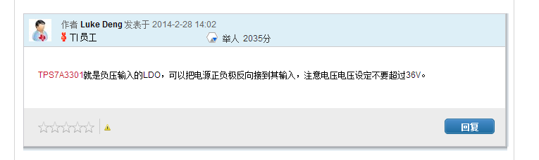

1、能否把正电源的VCC与GND对调,直接输入TPS7A3301使用?
2、如果可以使用中要注意什么?
3、如果不可以,请问TI是否有类似可以用正电源的VCC与GND对调直接接入产生负电压的IC?
帖子的链接为:http://www.deyisupport.com/question_answer/analog/battery_management/f/35/t/53851.aspx

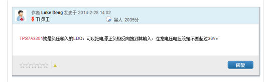

在这个帖子中,解答问题的TI FAE是: Luke Deng

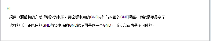

对于这个,其他的工程师也给出了不同的答案,
还有一个是值得考虑的
这个主要是在其前面加一个极性转换,然后再对芯片进行输入,这样做可能是有点麻烦,还有其他的方案,比如换用其他的芯片等等,可能因体积、成本的原因,满足不了作者的设计需要,如果有其他更好的方案,大家也可以贴出来,长长见识,学习学习
