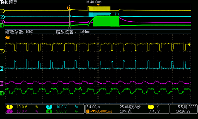

LM5176: 同一桥壁上下管驱动不对称是否波形正常
Part Number: LM5176
Other Parts Discussed in Thread: LM5175,
1、上下管驱动不对称是否是会正常?
2、是不是属于控制混乱,会不会造成MOS管损坏的风险?
  • HI
        看起来是不对的,如你所说是混乱的。你需要确认芯片工作在buck或boost模式下在确认对应的MOS的驱动波形。
        Datasheet page10/11,  有驱动波形你可以参考。
  • 谢谢Tao的回复,
    1、是buck-boost状态,这个是出现临近电源关闭的状态,这种波形正常吗?
    2、正常的状态应该是上下管子互补的,但这种状态出现这种状态会造成MOS损坏吗?如果会为什么?
  • HI
         不应该是互补,首先确认升压,降压时是否正常? 如果正常,在确认测试临近电源输入的情况。
         要避免上下管同时导通的情况。
  • 按datasheet说的如以下,是的不是完全互补的,但有一定的死区时间,如你说这种状态是正常的吗?目前是工作再升降压状态。
    1、我目前正常情况下升压,降压,中间状态升降压都是正常的,只是反复上电偶尔会出现的。

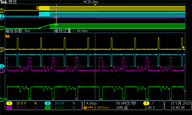

    2、目前上下管导通的状态波形我到时没抓到,工作在升降状态,只是上电有两处不正常,一处是 后级两个管子动作但电压幅值很低如下图1(CH3\CH4),但我测试驱动并未动作,二后上电开始阶段有后两个管短时震荡出现下图2,这又是什么?

  • Hi
        我这边没有具体的波形,但主要是避免同臂导通, 如果死区,要尽量控制,在波形上避免。
        这类四驱动升降压芯片一般有个通病,就是在输入电压接近输出电压时,有可能因为电压不稳定,造成模式上的混乱而烧MOS,  这个是需要尽量避免的。
        LM5176相对于LM5175在这方面性能上会好一些,但是仍然要特别注意。重点注意layout,建议严格参考datasheet。
